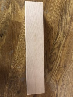

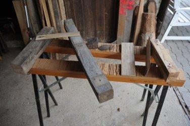

Buche? Am Handy kann ich eben nicht sehen, was das ist.
Aus Buche könnte man zumindest noch das eine oder andere schnelle Hilfsfutter bauen, jetzt, wo es bald ans Drehen geht.
Fi/Ta macht sich in der Größe an lauen Sommerabenden ganz gut auf der Feuerschale. :emoji_wink:
9.141
...ich wollte mich nicht lustig machen. Ich hab' schlicht auf dem Handy wirklich nicht erkennen können, was Du Dir da in die Werkstatt gestapelt hast. Buche habe ich in der Tat immer ein bisschen rumliegen, um schnell ein Hilfsfutter zu drechseln.
