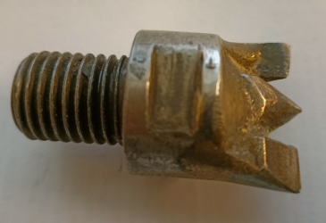

Kann ich nicht einen dieser Mitnehmer ins Backenfutter spannen ohne das ich hier gleich ein neues Futter kaufen müßte?
Ein Mitnehmer ist ein Mitnehmer. Ein Futter ist ein Futter. Und ein Apfel ist keine Birne. :emoji_wink:
War mal schnell in der Werkstatt und hab das folgende Ding rausgekramt. Den Mitnehmer könntest Du in Dein Drehbankfutter spannen und damit schon einmal zwischen den Spitzen, also: zwischen selbigem Mitnehmer und Deiner mitlaufenden Körnerspitze im Reitstock ein bisschen Langholz drechseln.
Schick' Ich Dir gerne für lau zu, wenn Du magst. Einzige Bedingung: Ich will nichts hören, wenn Dir das Dreibackenfutter im Eifer des Gefechts doch ein Fingerchen zu Brei gedroschen hast, weil Du dem zu nahe kamst.
Das Ding hat ein M16 Gewinde... so zur Größeneinschätzung. :emoji_wink: Gesamtlänge: 48 mm, Gewinde: ca. 19 mm.
