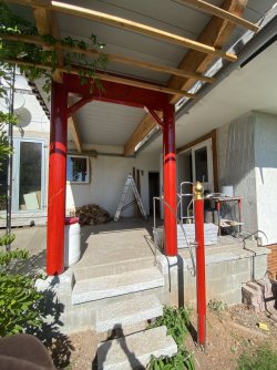

Witzenhausen
Ein Lack im Außenbereich bei Holz; NEIN.
Sowas habe ich vor einem Jahr gemacht und bisher benimmt es sich auch ganz gut.
Glänzt sehr schön (was ich mag) und kann wohl auch matt verarbeitet werden.
Das ist "Le Tokinois". Ein Bootslack, der angeblich von der Französischen Marine genutzt wird (und für die Haltbarkeit bis zu 8 mal dünn aufgetragen wird)
Das soll immer wieder mal erneuert werden (bei Booten 1x jährlich).
Das habe ich nicht vor (steht aber auch unter einem Dach) und bin gespannt, wann ich wieder da ran "muss".

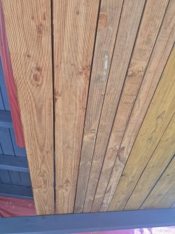

4.653
Kann jetzt auch nicht behaupten, dass Douglasie sich stärker verzieht, als andere Nadelhölzer. Habe hier noch ein paar Kanthölzer und Terassenbretter unterm Terassendach liegen. Das waren die schlechtesten aus der ganzen Lieferung.
20260809_122538.jpg Selbst die haben sich kaum verzogen.

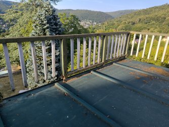

auf dem Bild ist ja schön zu sehen, dass die Konstruktion des unteren Riegels nichts taugt.
Da anscheinend doch keine langlebige Konstruktion mit Stahlanteil gewollt ist, bau das Geländer wenigstens unter Berücksichtigung von konstruktiven Holzschutz. Gedanken dazu reichen nicht. Die Ausführung muss passen.
Dazu meine Skizze. So wird das Geländer unten wesentlich länger durchhalten.
Zu deiner anderen Frage, du kannst die gewünschten Maße bestellen.
Gruß Ingo und gutes Gelingen.

wir sind gerade aus Dänemark zurück und hatten ein schönes Ferienhaus mit langem, weißen Zaun, dessen Konstruktion ich hier als Beispiel für m. E. guten konstruktiven Holzschutz vorstellen wollte.
Ingo ist mir mit seiner Zeichnung just zuvorgekommen: genau so sah es aus! Unten beidseitig Riegel, allerdings waren das eher Bretter (höher und schmaler).
Grüße, Todde
