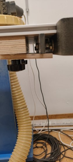

Hallo, vielleicht habe ich es überlesen oder falsch verstanden. Aber wie ist die Verlängerung in Vorschubrichtung gesichert. Die liegt doch nur auf den 5er Schrauben auf, oder? Schiebst du die Auflage nicht weg beim bearbeiten des Werkstückes?

Hey,
Entschuldige, deine Frage ist mir glatt durchgerutscht.
Also die Verlängerungen sind einfach nur von unten an den Tischen festgeklemmt. Brett mit zwei Schlitzen, die werden über das Eisen geschoben, welches vor Kopf an den Tischen montiert ist. Dann ziehe ich die Sterngriffe an, fertig. Schlecht zu sehen, zwischen Tisch und Eisen ist noch eine Aluleiste, die mit der Verlängerung verbunden ist. Recht passgenau, daher können auch die Verlängerungen minimal bewegen, mehr aber auch.
Bei offen Fragen, gerne fragen. :emoji_wink:
Gruß Till
