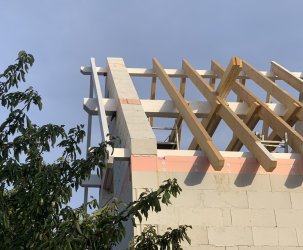

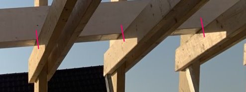

Ich habe an allen Sparren-Pfetten-Verbindungen eine Teilgewindeschraube mit Tellerkopf. Gesichert soll das ganze jeweils mit Vollgewindeschrauben. Nehme ich da eine oder zwei pro Verbindung?
Steht dazu was in der Statik?
Gegen Sog und die leichten Horizontalkräfte bei einem Pfettendach sollte die eine Tellerkopf 8mm reichen.
Gruß Daniel
McBride
23. Oktober 2011
829
Sachsenland
8mm Tellerkopf ist richtig, der Sparren muss an die Pfette gezogen werden, keine Vollgewindeschrauben!
Ich nehme an, deine Sparren sind nicht vorgebohrt? Dies muss vorher gemacht werden, wenn die Kerve beim Abbund vor dir liegt,
um sicher zu gehen, daß die Schraube exakt trifft.
Geht auch ohne Vorbohren, aber unbedingt beachten, daß du beim Schrauben oben in der Pfette rauskommst.
Keinesfalls im Senkelriss, im senkrechten Teil der Kerve, da kann es dir den Sparren wegziehen und die Pfette unnötig beschädigen.
Schraubenlänge musst du genau ausmessen, das Gewinde einer solchen Teilgewindeschraube geht ca. 8-10cm ins Holz.
Mal abgesehen davon ist es sehr gefährlich mehrere Sparren ohne Befestigungsmittel aufzulegen!
Was die Windrispe betrifft:
Inwiefern deine Ringanker, oder eine Aufdachdämmung die Längsausteifung deines Daches ersetzen, das kann ich nicht beurteilen.
Aber der Statiker hat hier 4 Bänder eingezeichnet, dies ergibt zwei Kreuze.
Nur die Anordnung der Bänder ist Murks, weil viel zu steil, und sie treffen sich alle in einem Punkt, das kann man gar nicht befestigen.
Windrispe darf nicht steiler als 45 Grad im Dach verlaufen, das ist in deinem Fall schon schwierig zu realisieren,
weil dein Dachstuhl schlicht zu kurz ist.
Ein Kreuz ist nicht vorgeschrieben, ergibt aber konstruktiv und statisch oftmals die beste Lösung.
Es gibt von Simpson ein Video über Windrispe, die Einbausituation ist anders, aber der Sinn ist gut erklärt. Siehe Youtube.
Für alles gibt es Richtlinien, Fachregeln für den korrekten Einbau der Windrispe, aber bei deinem Dachstuhl schwierig.
Man zieht die Windrispe über den letzten inneren Sparren und vernagelt es mit der Fußpfette.
Das ist aber nicht möglich, weil schon ausgemauert ist, deshalb geht man ein Sparrenfeld weiter zurück, dann wird es wieder zu steil.
Zumindest sorgen die Druckhölzer dafür, daß die Windrispe den Sparren nicht verzieht.
Aber befestige zuerst die Sparren, vergiß die Fußpfetten nicht, dort fehlen noch Schwerlastanker.

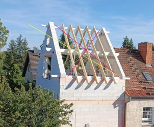

Und die Windrispe kommt so drauf:
Wie das rote Kreuz, Gelb wäre etwa die wünschenswerte Einbausituation, aber das funktioniert hier nicht.
Und Windrispe wird auch nicht von einer Dachseite durchgehend über die andere Dachseite gezogen.
Am First würde ich das Druckholz weglassen, aber das Metallband schön um die Firstpfette nageln.
Du musst nur verhindern, dass unten die Sparren von der Windrispe verzogen werden.

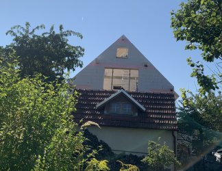

die Pespektive täuscht, es sind 8m.
Da ich jeden Stein persönlich gesetzt und geschnitten habe, bin ich mir da recht sicher.
Die Hütte musst Du Dir wegdenken :emoji_slight_smile:

Wenn du das Bandmaß für die Länge der Windrispe darüber hältst, dann leuchtet es schon ein, wie die genaue Lage sein sollte.
Schau dir das Video an über korrekte Montage.
Das Band muss gespannt sein, wenn jemand mit Tonnen an der Windrispe zieht, dann darf nichts nachgeben.
Der Übergang vom Sparren auf die Pfetten darf kein Flitzebogen sein, wenn der Wind deinen Giebel um 5cm nach aussen
schiebt und erst dann ist das Band straff wird, das wäre nicht so optimal.
Erst ein Kreuz montieren, dann das nächste. Also nicht zwei Bänder straffen, welche in die gleiche Richtung ziehen!
Oberer unterer Zugpunkt jeweils 15 Kammnägel einschlagen.
Druckholz unten hab ich noch keine richtige Idee, muss man improvisieren bei dir.
Gespannt wird mit einem Windrispenspanner, ich selbst mach das immer mit Spax.

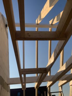

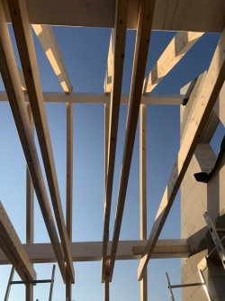

So, Kehlbalken sind bis auf die fehlenden Sparren auch verbauten. Seitlich prov. an die Sparren verschraubt und satt von unten an die Mittelfetten. Wenn alle gesetzt sind, wird noch mit den Sparren verbolzt.
Und gut, dass die Frau mitdenkt und fragt, wie man auf den Dachboden kommt. Der Abstand wäre für eine Bodentreppe doch arg eng geworden. Also gibt es noch einen Wechsel.
Vier Liter getrunken, gefühlt fünf Liter ausgeschwitzt und Feierabend.

Das sieht doch schon gut aus. Druckhölzer dort verbauen ,wo das Windrispenband auf die Pfetten kommt ,sowie alles mit Sparren Pfetten Anker sichern.

Der erste innere Sparren sitzt 2cm vom Giebel entfernt. Kann ich die auch diagonal von Innen verschrauben?
Von den Sparren ist nichts übrig. Die 13mm Balken habe wie Arsch auf Eimer für zwei Sparren gereicht. Muss ich
nochmal nachkaufen.
Bodentreppenloch hat jetzt ein Innenmaß von 1402mm (wegen der Angst) und 780mm. Exakt 700 wäre schwierig geworden.
Weiß jetzt auch nicht mehr warum. Da kann ich noch aufdoppeln mit einem 75 Brett oder zusätzlich dämmen.
