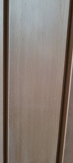

Das nächste Thema ist, dass einige Nuten der Profilhölzer innen beim Abbau (durch den Verkäufer) beschädigt wurden.

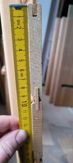

Es handelt sich um 9cm breite Elemente, die von beiden Seiten genutet sind. Es werden dann 3 cm breite Federn eingelegt. Die Nuten sind jeweils 1cm tief.
Ich vermute, dass es Hemlock Holz ist.
Ich habe jetzt ausgiebig und erfolglos online nach solchen Profilhölzern gesucht.
Kennt jemand eine Quelle ?

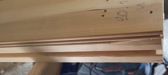

Die Abdichtung der Elemente erfolgte soweit erkennbar nur durch die Nut/Feder Elemente der Profiilhölzer in Kombination mit der Nut/Feder der Rahmen (siehe Anhang), selbiges zwischen den Deckenelementen
Die Abdichtung der Wand zur Decke ist durch einen umlaufenden Moosgummi Streifen ausgeführt
Ich war davon ausgegangen, dass keine weitere Abdichtung erforderlich ist

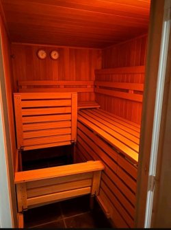

Die Kabine ist innen 2,3m Lang mit 2 x 70 cm Bänken
Mehr Breite habe Ich nicht zur Verfügung im Raum und mir war wichtig, dass zwei vollwertige Liegen drin sind.
Das ist bei normalen Öfen und der Kabinengröße sonst schwierig

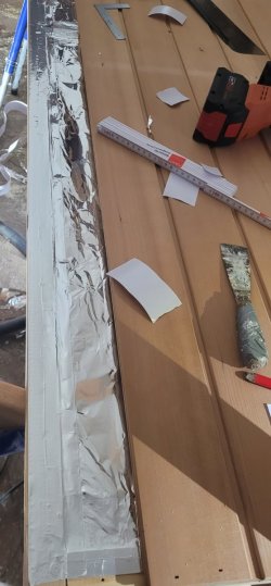

Ich dokumentiere hier mal etwas den Fortschritt, falls mal noch jemand auf die doofe Idee kommt sowas zu machen.
Ich muss die Sauna in der Länge etwas kürzen für meine Nische. Von 2,45m auf 2,25. In 10 cm Schritten geht das, wegen der entsprechend breiten Profilhölzer
Zuerst die Rückwand entfernen. Diese wird nach erfolgtem Aufbau durch Profilbretter ersetzt.
Drei Profilbretter von der Vorderseite entfernen und die drei Querlatten des Rahmens absägen
Zum Glück konnte ich die Profilbretter unbeschädigt entfernen, sodass durch die jetzt übrigen Bretter mein Problem mit den Ersatzteilen für den Innenraum gelöst ist

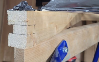

Die Ecken des Rahmen sind mit Schlitz und Zapfen verbunden. Die Verbindung erfolgte mit sehr langen Tackernadeln. Das ganze lässt sich relativ gut lösen.
Am abgesägten Rahmen müssen die Zapfen wieder ausgesägt werden. 20260111_165247_resized.jpg
Im Anschluss kann der Rahmen wieder montiert werden. Ich habe die Zapfen statt mit Nadeln mit Schrauben fixiert.
Dann die Folie mit Aluklebeband flicken und wieder am Rahmen fixieren
Endergebnis. Das Profilholz schliesst wieder im passenden Abstand mit dem Rahmen ab
Das ganze jetzt noch einmal für die gegenüberliegende Wand und die Decke...

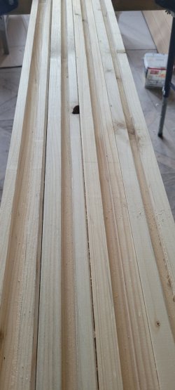

Dann hab ich noch den neuen Bodenrahmen gehobelt und gefräst.
Leider musste ich eine Nut nachfräsen, weil mir zunächst nicht aufgefallen war, wie krumm die Latte war
Die Gehrungen des Rahmens säge ich, wenn ich alle Elemente fertig habe und die notwendige Länge bestimmen kann.

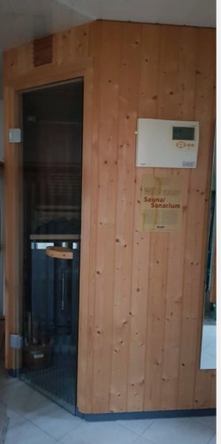

Ich habe mir nun auch eine gebrauchte Klafs Sanarium Sauna gekauft. Ich habe Sie noch nicht abgebaut. Kannst Du mir noch Tipps geben, wie ich die Sauna schadlos abbauen kann?
