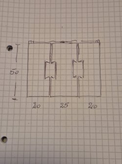

Ich hab dir den Querschnitt mit Maßen mal aufgezeichnet. Die mittlere Lage ist fest mit zwei zusätzlichen Quertraversen 3x4cm verbunden, auf die man auch die Einlegeplatten ablegen kann. Die beiden äußeren Lagen/Leisten sind dann jeweils mit einer Tischplattenhälfte verbunden. Das ganze natürlich zweimal.
Die Tischplatte hat die Maße 140/230x100 (2 Einlegeplatten). Die Zargenhöhe beträgt 9cm. Also in etwa mit deinem Tisch vergleichbar. Material der Tischplatte ist Fichte in 4cm Dicke. Der Kulissenauszug aus Buche. Hat jetzt fast 30 Jahre gehalten.
Wow vielen Dank das ist ja mal ein Anhaltspunkt. Nur verstehe ich die Postion mit den Quertraversen nicht ganz. Hast di vielleicht ein Foto davon?

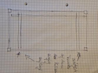

Reicht dir die Zeichnung als Draufsicht? 20260207_092634.jpg Foto ist gerade schlecht, wir renovieren. Da müsstest du bis nächste Woche warten.
Die sind im unteren Bereich der Längszargen eingezapft. Geben dem Tisch auch nochmal Stabilität. Die Querzargen sind ja auch durch die Öffnungen für die Auszüge geschwächt.
Edit, die mittlere Lage des Kulissenauszuges ist mit den Traversen nur verschraubt.

Reicht dir die Zeichnung als Draufsicht? Anhang anzeigen 211748 Foto ist gerade schlecht, wir renovieren. Da müsstest du bis nächste Woche warten.
Aha, also sind die Traversen unter den Kulissenauszügen?
