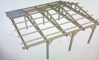

60 x 60 mm nehmen, das kriegst du als 13m Stange
Dann klappt es aber nicht mehr mir dem Dachüberstand.
20 cm über den letzten Sparren sollte meiner Meinung schon drin sein, Stichwort konstruktiver Holzschutz.
6x6 sehe ich den Sinn leider auch nicht.
Sparrenabstand 80cm... Da sage ich persönlich S10 Dachlatte 4x6 cm.
Ist aber nur meine persönliche Meinung, kann natürlich jeder halten wie er mag.

Lauben/Bungalows habe ich schon einige gebaut zwischen 2005 und 2023. Dabei habe ich mit solchen Konstruktionen Spannweiten von 4.50 m überbrückt, aus Schalbrettern 24x160 mm, Bohlen 45x 120 mm ...
Nicht schön, aber hält und hält und hält. Allerdings bin ich mir nicht sicher, ob ich damit rund 5,5 m überbrücken könnte.
Deshalb jetzt diese (für mich) ungewohnte und andere Konstruktion (#1).

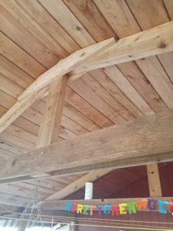

Mit der Konstruktion hast Du einen Nagelbinder gebaut, ein Fachwerkträger.
Bei richtiger Konstruktion und Ausführung kannst Du auch 15 bis 20 m Spannweite erreichen. 5.50 m auf jeden Fall.
Jetzt kommt diese Konstruktion wieder in meinen Focus. Damit habe ich bereits gute Erfahrungen gemacht, da würde ich mich etwas wohler fühlen.

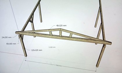

Bitte nicht ungeduldig werden, ich denke – wie schon geschrieben – jetzt erst einmal auf der neuen Variante (Dachbinder) rum ... Eine erste Skizze habe ich aber schon mal gemacht. Sehr unvollständig, aber es sollte erkennbar sein, worauf ich raus möchte.

Das sieht doch schon mal gut aus.
Du kannst die Hohlräume auch komplett ausfüllen, so hat man es zumindest früher gemacht.
Die Binder können ruhig etwas länger über die Rahmenhölzer stehen, Stichwort Besselpunkt.
Damit wirkst du nicht nur einer Durchbiegung entgegen, sondern erhöhst auch noch den Dachüberstand zu den Rahmenhölzern.

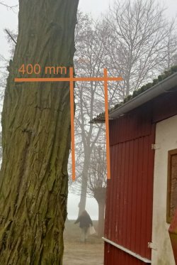

Das Problem ist, dass auf der rechten Seite nur ein Zwischenraum von max. 400 mm zu einer Robinie ist. Ich müsste also diesen Teil des Daches aussparen, was ich vermeiden will. Oder eben asymetrisch aufbauen: links großer Überstand, rechts reduziert ... Aber dann würde das mit dem Besselpunkt sicher nicht mehr wirken, wie ich dem Internet entnehme (Symmetrie weg).

Ja gut dann mach soweit wie möglich, Dachrinne beachten, die braucht auch noch etwas Platz.

Ich habe mal auf die Schnelle die Zeichnung weitgehend komplettiert. Dachrinne ist nicht drin, aber ich habe Deinen Hinweis verstanden. Die Frage ist jetzt, ob das von den Dimensionen her grundsätzlich geht, besonders mit den Abständen der Dachbinder und der Dachlatten.
Dann könnte ich an die Zusammenstellung des benötigten Materials und Anforderung eines Angebotes gehen. Übrigens: Die Stöße der Dachlatten werden auf einen Binder gelegt, nicht frei zwischen.
