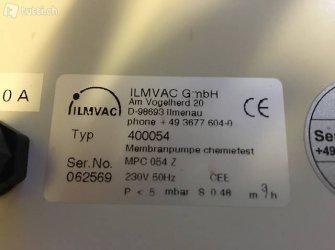

ich bin in der Ausbildung zum Schreiner Möbel und Innenausbau im dritten Lehrjahr und da wir im Betrieb keine Furnierpresse haben, habe ich mir einen gebrauchten Vakuumsack von Barth (2000x700) besorgt. Jetzt habe ich bei mir in der Nähe folgende Pumpe gefunden.
Qualitativ macht sie einen guten Eindruck, aber meint Ihr, dass die Fördermenge von 480l/h reicht?. Werde hauptsächlich kleinere MDF und Dreischichtplatten furnieren, aber die Fördermenge ist bei den Vakuumsackanbietern wesentlich grösser.
Was meint Ihr?
Gruss Sascha

das sind 0,5 qm3 - die großen normalen Vac Pressen haben wohl zwischen 25 - 40 qm3 - ... aber dann gabs hier auch welche die haben mit dem Staubsauger verpresst :emoji_slight_smile:
7.742
Die ist aus meiner Sicht viel zu klein. Wir haben eine alte Pumpe mit ca.16m/h, die funktioniert gut, eine kleinere möchte ich nicht.
Flyer01
10. Februar 2013
441
Es kommt wie immer darauf an.
Wie groß sind die Bauteile und wie groß sind deine Verluste durch Leckage. Letztlich ist die Evakuierungszeit nur höher, bei geringem Volumenstrom. Wenn es schneller gehen soll, dann kann man den Sack auch mit dem Staubsauger grob leersaugen und dann auf die kleine Pumpe umstöpseln.
Die genannte Pumpe würde ich ohne Bedenken für 1-2qm einsetzen. Je nach dem was dich die Pumpe kosten soll: probiere es aus.

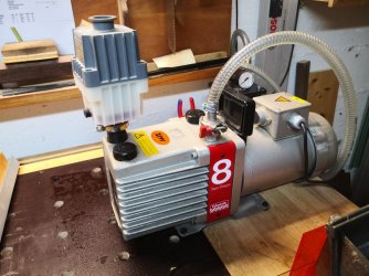

Nach etwas rumgoogeln und schlau machen, welche Pumpenart usw. hab ich im Netz eine Edwards E2M8 gefunden. Ist eigentlich eine ölgeschmierte Drehschieberpumpe, aber hat eine Filtereinheit auf dem Auslass, also keine Bildung von Ölnebel im Raum( Wurde vorher in einem Labor betrieben).
Sie ist mit 8m2/h angegeben und wiegt 20Kg, das gute Stück.
Lange Rede, kurzer Sinn, das Ding rangehängt und innerhalb weniger Sekunden war die Luft raus. Muss jetzt noch einen Manometer besorgen um den Unterdruck messen zu können. Bauartbedingt, sollen diese Pumpen einen hohen Unterdruck erzeugen können, In der Bedienungsanleitung steht was von bis zu 3 Pascal Restdruck.
Soweit mein kleines Update.

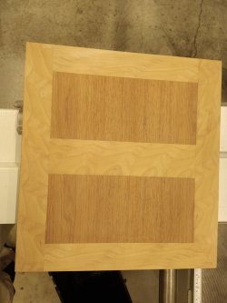

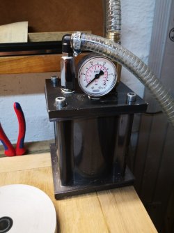

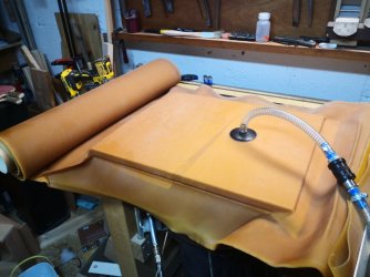

Soo, kleines Update...
Pumpe läuft einwandfrei, der Aufbau des Unterdrucks geht recht flott, bei den bisherigen Sachen so ca. 10-20 Sek. bis die Anzeige bei ca. 0.95 stehen bleibt. Pumpe läuft dann ne Stunde und bis jetzt funktioniert das einwandfrei zum Furnieren (Im Bild eine Übung für die Teileprüfung).
Gruss Sascha
Hier noch ein paar Bilder vom System:
IMG_20230205_092217_resized_20230218_103711403.jpg Furnierarbeit.jpg IMG_20230205_092112_resized_20230218_103712156.jpg IMG_20230205_092059_resized_20230218_103712891.jpg IMG_20230205_092125_resized_20230218_103709285.jpg

Hi das heisst die läuft dann eine Stunde im Dauerbetrieb? Wie lange kann dein System denn den Druck halten wenn sie aus ist? Einen Schalter / Regler der nach Abfall auf 0,x wieder anschaltet hast du nicht verbaut oder?
