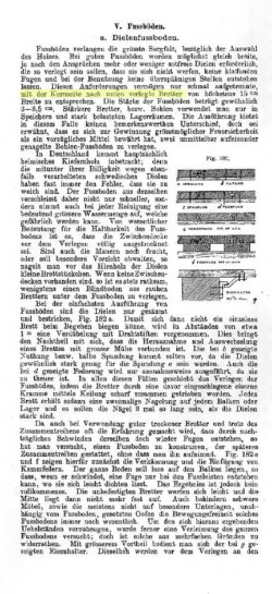

Das das Trocknen von Holz mit Trockenkammern seit der Mitte des 19. Jahrhunderts in größeren Säge- und Hobelwerken normal war, kann man in älteren Fachzeitungen und Büchern nachlesen.
In unserer Gegend herrschte z.Zt. des Klosterbaus große Holzknappheit, das sieht man an der Qualität der Dielen und das Holz für den Dachstuhl kam aus fast 80km Entfernung und konnte nur auf den letzten km geflößt werden. Auch die kurze Bauzeit von nur 6 Jahren für den gesamten Bau, spricht gegen eine lange Lagerung vorm Einbau. In diesen alten Gebäuden kam die Holzfeuchte auch garnicht in die Nähe der heutigen Werte. Nur wenige Räume wurden geheizt und das auch nur sparsam. Warum das mal so und mal so gemacht wurde, wird sich hier im Nachhinein wohl nicht mehr klären lassen.

Genau. Fakt scheint zu sein - und das finde ich schon echt kurios - dass offenbar damals schon eine Art Konsens herrschte, dass die Kernseite nach unten zu legen sei und es dennoch Die Zimmereien in der gesamten Reichshauptstadt über mindesten 30 Jahre konsequent anders herum gehandhabt haben. Über das Warum haben wir ein paar plausible Thesen gefunden, aber ich hätte dazu gerne noch mal eine Quelle. Sollte ich eine finden, werde ich sie hier posten.
