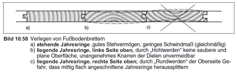

...zur Literatursammlung könnte ich noch ein halbwegs neuzeitliches Zitat beisteuern.
Bei Verwendung im Innenraum bildet die rechte Brettseite die Ansichtsfläche, weil ihre Textur (besonders bei Nadelhölzern) schöner ist. Im Außenbereich oder bei Fußbodendielen ist dagegen die linke Seite Ansichtsfläche, weil hier die harten Jahresringe nach innen laufen und die weichen Jahresringe überdecken. So verhindern wir, dass sich die harten Jahresringe von den weichen ablösen. Dass die linke Brettseite dabei hohl wird („Schüsseln“), muss man in Kauf nehmen.
Das Verlegen von einfachen Dielenfußböden aus gehobelten, gespundeten Nadelholzbrettern [...] Bei der Holzauswahl ist Brettware mit stehenden Jahresringen vorzuziehen. Wenn Seitenbretter verwendet werden, muss die linke Seite oben liegen, weil auf der rechten leicht Jahresringe heraussplittern können (10.59).
HOLZFACHKUNDE für Tischler/Schreiner und Holzmechaniker, 4., vollständig überarbeitete und aktualisierte Auflage 2006, Bernd Wittchen, Elmar Josten, Thomas Reiche

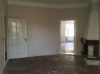

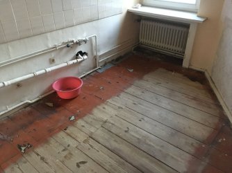

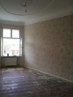

Damit Ihr mich nicht alle für komplett verrückt haltet nun mal ein paar Fotos. Ich habe leider nicht sehr viele unterschiedliche Beispiele gefunden, aber auf den Bildern sieht man ganz gut, dass bei den breiten Dielen, wirklich bei jeder die Mitte hoch kommt, also alle mit rechts oben liegen. So zeigt sich hier zumindest hier in Berlin so ziemlich jeder Dielenboden aus der genannte Bauzeit (etwa 1870 - 1920), sofern eben die breiten (meist nicht parallelen) Dielen zum Einsatz kam.
@Johannes, falls Du mit "Scheuklappen" meine Beschränkung auf den Berliner Altbau meinst: Das räume ich ein. Aber dass diese Verlegeart tatsächlich eine Reichshauptstadt-Besonderheit sein soll, wäre erstaunlich, ist aber natürlich nicht ausgeschlossen. Berlin/Brandenburg-spezifisch dürfte die nahezu ausschließliche Verwendung von Kiefer sein. Die wuchs und wächst halt in Brandenburg, aber abgesehen von Franken, ist sie im Rest der Landes weniger in den Forsten vertreten. Kennt man woanders auch Fichtedielen im Altbau? Was meines Wissens ebenfalls etwas Berlin-spezifisch ist, sind die relativ starken und breiten Dielen. Bis etwa 1880/90 waren sie sogar ca. 35mm stark. Dann gab es eine Änderung der Bauart und es wurden 28-30mm starke Dielenbretter verbaut. Das war einem recht breiten Balkenabstand geschuldet: Meist 90-100cm bei Balken von 20/25cm Querschnitt. Bei solch breiten Dielen und dem zu erwartenden Schrumpf aufgrund der hohen Einbaufeuchte, überwiegten dann wohl doch die Vorteile des "rechts oben".
Auf einem der Fotos sieht man die sehr abgenutzten Dielen einer Küche. Hier sind auch die von Euch beschriebenen Abschilferungen zu sehen. Dieser Boden war dann auch nicht zu retten.
