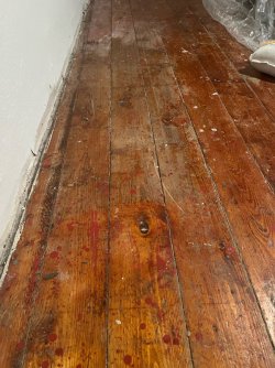

Dielenboden von Hand schleifen? Oder gibt es eine andere Lösung? Fotos im Post.
Mukomio
19. September 2024
1

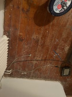

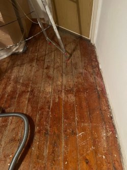

Hallo, Ich habe den Teppich in einem ca. 18qm großen Zimmer entfernt und der Dielenboden darunter sieht leider fieser aus als ich gehofft hatte. Im Rest der Wohnung war er viel besser erhalten.
Der Dielenboden ist Klarlack versiegelt aber an vielen Stellen wurde die Versiegelung wegen starker Nutzung wahrscheinlich abgerieben. Zusätzlich sind rote Lackspritzer an einer Seite der Wand entlang. Ich habe nun überlegt ob es nicht am besten wäre den Dielenboden mit einem Schwing oder Exzenterschleifer von Hand zu schleifen. Ich würde mit 80er Schleifpapier anfangen und mit 240er Körnung abschließen. Auch wenn es lange dauert. Nur um die Oberfläche von dem Lack und den Verunreinigungen zu befreien. Nicht um die Dielen plan zu schleifen. Eine richtig professionelle Maschine würde ich mich nicht trauen zu bedienen und die Dielen sind auch stark gewölbt. Ich würde mich eher trauen die Dielen einzeln abzuschleifen.
Ist das realistisch? Was würden die Profis empfehlen?
Ich habe ein paar Fotos angehängt.
11.323
das ist tatsächlich was für eine ordentliche Fußbodenschleifmaschine und nen Kantenschleifer. Damit bekommt man den Boden wieder super hin. Man kann sich beim Verleiher der Maschinen gut einweisen lassen.
Auch deine Vorstellung vom Schleifpapier ist nicht richtig. Da fängt man mit 24er, oder 40er an und als feinste Körnung 100er, oder 120er.

Was immer Du mit "von Hand" oder "einzeln" abschleifen meinst: Vergiss es. Tatsächlich kann man das mit einem großen, starken Winkelschleifer und sehr vielen Schleifscheiben händisch machen (schleift dann aber auch plan). Aber das erfordert nicht nur starke Nerven sondern auch ganz viel Erfahrung im Umgang mit dem Schleifteller und wäre nicht meine Empfehlung.
Ich stimme @IngoS voll zu: Einfach klassisch eine Lägler mieten und mithilfe der meist ganz passablen Anleitung, die man in diesen Geschäften erhält, das Projekt angehen. Manche Baumärkte vermieten auch Fußboden-Schleifmaschinen, wo man dann meistens eine eher schlechte Beratung erhält. Besser sind die kleinen Läden, die sich auf den Verleih spezialisiert haben. In Berlin gibt es die wie Sand am Meer, aber mindestens einen sollte es in jeder mittleren Stadt geben.

Doch, beim vorliegenden Boden würde ich schon mit K24 beginnen. Die entsprechende Vorsicht natürlich vorausgesetzt, aber die bekommt auch ein Anfänger hin. @Mukomio , wenn Du die Muße hast, kannst Du mal in meinem Beiträgen suchen: in irgend einem Thread habe ich mal alles übersichtlich zusammengefasst, was man beim Boden Schleifen nicht falsch machen sollte. Der wichtigste Merksatz, dessen Missachtung die Quelle der schlimmsten Fehler (@brubu nennt sie oben "Furchen") ist lautet:
Ist die Walze unten, ist die Maschine in Bewegung, steht die Maschine, ist die Walze oben.
3.515
Es ist alles gesagt. Vernünftige Maschine ( wenn möglich eine Trio) und Schleifpapier in der richtigen Abstufung ( 24, 36, 40, 60 usw. und bei 120 oder 150 ist Schluss). Eventl. mal das Merkblatt für das Öl oder den Lack studieren, da steht immer, welche Körnung für den letzten Schliff empfohlen wird. Der Hinweis auf die Nägel ist sehr wichtig. Ganz wichtig ist auch, die Erwartungen an so einen Boden nicht zu hoch hängen. Das ist Fichte und bleibt Fichte.
