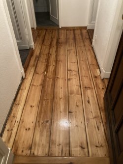

So, danke an alle für die tollen Antworten!
Hier das Ergebnis: Mit Oberfläche abschleifen hat natürlich gar nicht hingehauen (@benben ). Sofort war das Holz hell, und es war zu spät aufzuhören.
Die Leisten waren mit Nägeln im Boden befestigt, die gingen damit Kuhfuss, Stecheisen und Spachtel eigentlich ganz gut ab (zum Anlass gekauft) - danke @Heener. In die Ecken bin ich mit einem Deltaschleifer gekommen.
Und ja, nach einem kleinen Nervenzusammenbruch habe ich beschlossen, es beim Flur zu belassen (@Leibhaftiger), die restlichen Dielen sind zu gewölbt oder geschlüsselt.
Danke für Eure Tipps!
