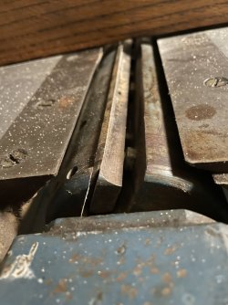

Könnt ihr mir sagen was das für eine Messerwelle ist? Ich hätte jetzt vermutet das es eine Keilleistenwelle ist. IMG_3173.jpeg
12.502

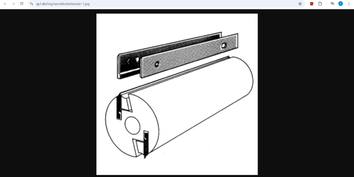

Also für mich ist es keine Keilleistenwelle, da wäre die Leiste nämlich keilig ( Bild im Anhang ).
Die Befestigung ist zwar ähnlich aber Ich weiß nicht ob Ich damit arbeiten wöllte.
Gesehen habe Ich diese Art Keil Leiste auch noch nicht.

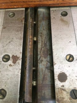

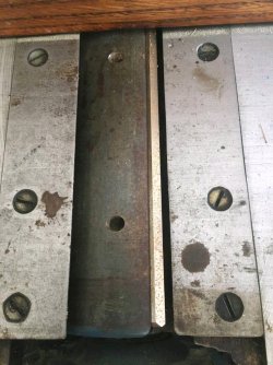

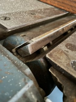

12.502
Hier noch mal zwei weitere Bilder, bin mir da eben auch unsicher
Es ist so wie Ich sage, es ändert nichts an der nicht keiligen Spannleiste.
Der Messerüberstand erscheint mir auch viel zu groß, die sollten nicht mehr als 1mm rausstehen.

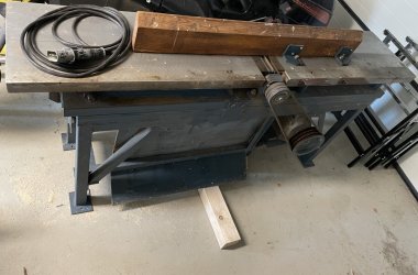

Mache doch mal ein komplettes Bild von der Maschine, ich will mir mal nen Gesamteindruck verschaffen.
8.400
wenn ich die Bilder richtig interpretiere, ist es keine Keilleistenwelle, weil die Spannleiste nicht Keilförmig ist. Wenn ich es richtig erkenne hat die Leiste Zapfen, die ein rausrutschen verhindern sollen. Ob das vertrauenserweckend ist, kann ich nach den Fotos nicht beurteilen.

Und nein keine Angst, hab sie noch nicht im betrieb gehabt, Sicherheitseinrichtungen kommen vorher noch neu und Elektrik wird auch noch umgebaut. Möchte aber vorher wissen ob es sich lohnt, oder ob die Messerwelle „gefährlich“ ist
12.502
Hallo Janosch
Meine Einschätzung - bring das Ding zum Alteisenverwerter. Den Motor kannst Du ja noch wegbauen und separat veräußern.
Ich schätze die Tische sind fest, da kannst Du auch keine Spanabnahme einstellen. Deswegen werden die Messer auch soweit rausschauen.
Das Netz ist voll mit Gebrauchtmaschinen, da muss man sich nicht solches "Selbergebastel" reinstellen.
