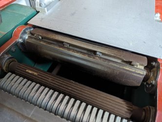

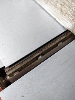

mal eine Frage an euch, die sich hier auskennen. Ich möchte ein altes Kombigerät Abrichte und Dickenhobel wieder in Betrieb nehmen. Ich hab mir auch mal die Messer angeschaut und denke, dass das eine Keilleistenmesserwelle ist. Sicher bin ich mir allerdings nicht. Kann mir, anhand der angefügten Bilder, sagen ob ich hier richtig liege?
Die Maschine ist eine RSR M140B mit Baujahr 1986.
Hubi123
30. Juli 2023
3
Thüringen
Macht ja nen soliden Eindruck.
Stimmt. Ist Erbmasse von einem Zimmermann und passionierten Schreiner. Ist kurz nach der Wende, günstig rangekommen. Da ich mittlerweile auch einiges mit Holz mache komme ich um solches Gerät nicht mehr drumrum. Da ist so ein Gerät natürlich was feines. Mir war bis vor ein paar Tagen nichtmal klar, dass es ein Kombigerät ist, dachte ist nur eine Abrichte, bis ich mich damit auseinandergesetzt hab :emoji_grin:. Jetzt muß es erstmal zerlegt, gereinigt und neue Messer eingebaut werden. Danach bin ich mal gespannt auf das Ergebnis:emoji_slight_smile:.

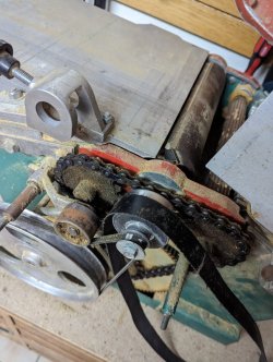

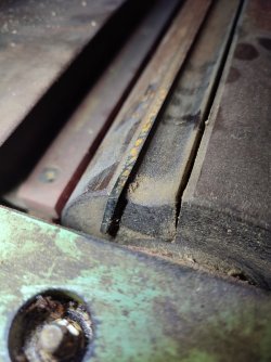

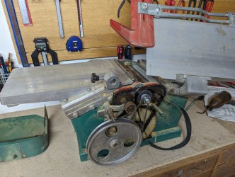

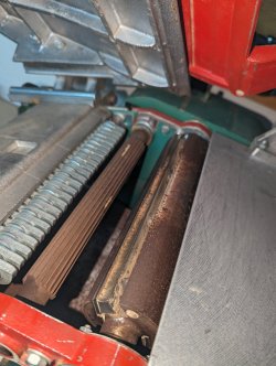

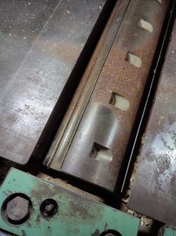

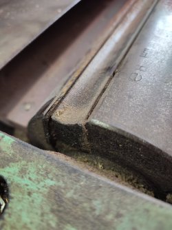

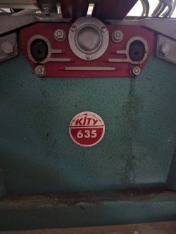

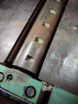

dann habe ich hier auch ein paar Bilder.
Die Maschine ist aus einem Nachlass. Hab leider keinen weiteren Daten oder Bedienungsanleitung dazu und weiß nur von der Bezeichnung, dass es eine Kity 635 ist.
Könnte man die Maschine in der Bauart und Zustand noch sicher benutzen?
Es war auch noch eine Kity 617 (Tischkreissäge) und 626 (Fräse) dabei, alle auf einem Tisch montiert. Denke aber, dass für mich nur die 635 interessant ist. Die anderen beiden könnte man evtl. abgeben.
Danke.

Ich bin kein Böse-Experte, aber diese 635 scheint mir zu jener Fraktion zu gehören.
Bild 7: Wenn die Muttern verschwinden, dann hält nichts mehr die Messer zurück.
<= Falschaussage, ignorieren.
626: Welchen Durchmesser hat die nackte Spindel? Bei 15 / 16 mm, ggf. noch geschlitzt => Direkt weg
