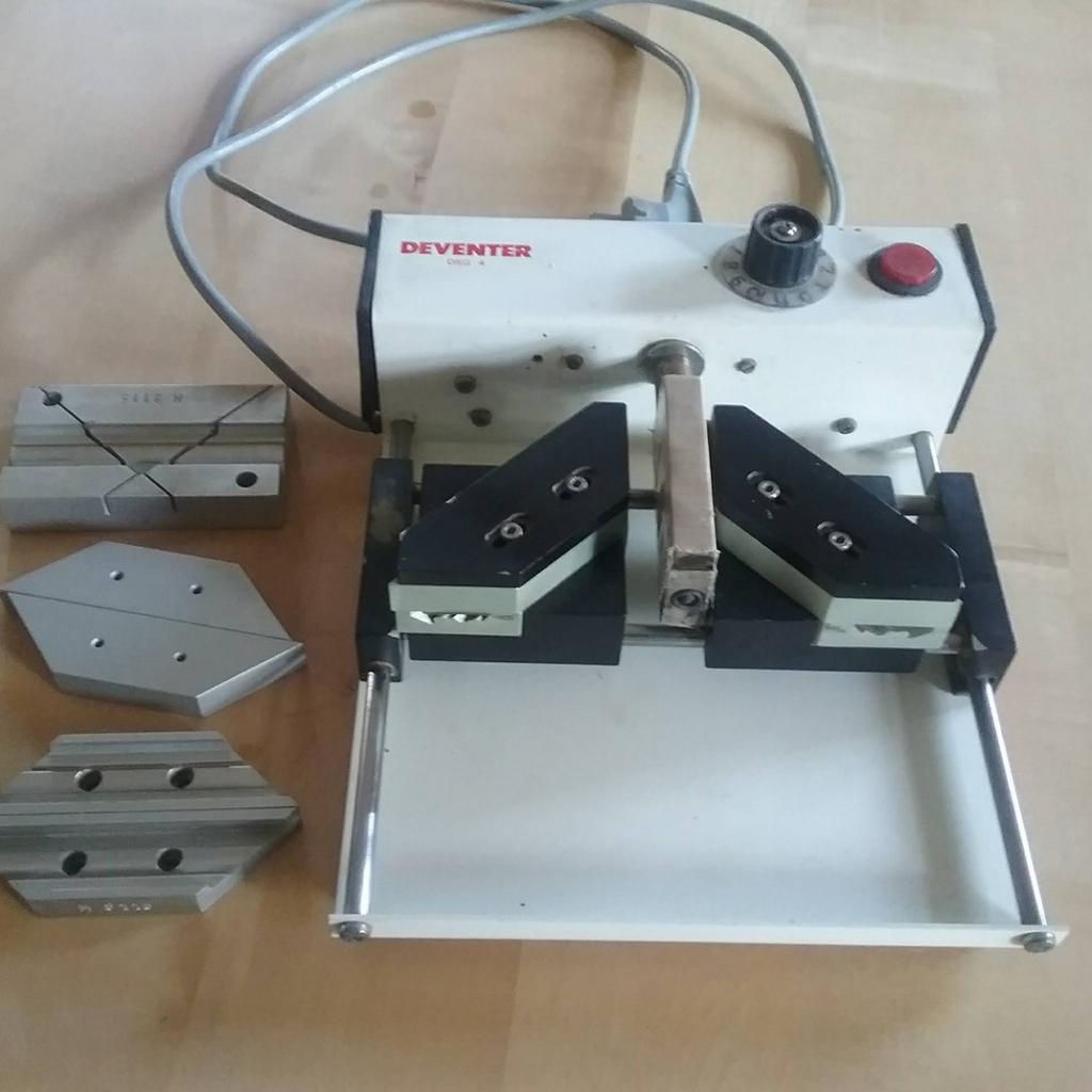

Hallo zusammen
Wir verbauen bei unseren Haustüren Fensterdichtungen für den Glasausschnitt. Bis anhin lassen wir die gleich konfektioniert inkl. geschweissten Ecken fertigen.
Natürlich kostet dies einiges mehr als die wenigen meter Dichtung kosten würden. Ist etwa Faktor 7. Doch rein der Preis bewegt mich nocht nicht zu meinen Überlegungen. Sondern die Lieferzeit.
Jetzt überlege ich mir ein einfaches Dichtungsschweissgerät zu kaufen. Am liebsten ein gebrauchtes.
Ich musste aber feststellen, dass es da gar nicht so viel auf dem Markt gibt.
Im Internet habe ich jetzt schon einige male gesucht. Leider meist nur noch Spuren von schon verkauften Geräten gefunden.
Wer von euch arbeitet mit einem solchen Gerät? Und was könntet ihr empfehlen?
Falls jemand mal was sieht, würde ich mich über einen Link freuen.
Gruss Reo

Ich kenne jemanden, der noch eines stehen hat. Damit wurden in den 90ern Fensterdichtungen geschweißt.
Die Ausknipszange hat es dann abgelöst.
Ich könnte Ihn aber mal fragen ob er es abgeben und in die Schweiz schicken würde. Vermutlich aber schon.
Wenn Interesse besteht, dann kümmere ich mich.

Was für ein gerät wäre das den?
Es schaut ungefähr so wie im Link aus. https://m1.secondhandapp.at/2.0/5cda7ff61a123555fc6f6888?height=1024&width=1024
Die beiden Gummis werden vorgefahren, gegen die Heizplatte gedrückt, paar Sekunden drangehalten bis es dampft und dann wieder zurück und die Gummis zusammengedrückt.

Genau ein simpler Schweißsiegel mit Teflonseide bespannt.
Mittlerweile ohne weitere Führung (waren mehr hinderlich wie hilfreich)
Nach einiger Zeit und Übung braucht man die Führungen nicht mehr
Eine Blechkiste darunter mit der Temperaturregelung.
Ein Schweißspiegel für Abwasserrohre sollte auch funktionieren
Ich kümmere mich morgen darum.
Genau so was einfaches suche ich. Würde für meine Zwecke absolut reichen. Hatte schon Angst es wäre so ein Vollautomatisches Riesen Ding.
