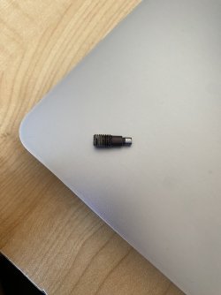

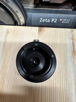

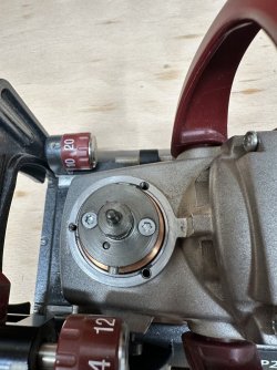

ENG: Hello, I got a dameged Zeta P2 and I'm trying to disassemble it but I'm having some problems. How did you manage to take the arbor and the black cilinder for the up/down mechanism off? On mine I noticed the side screw on the black cylinder is broken (I can unscrew it but part of it stays inside).
DE: Hallo, ich habe eine beschädigte Zeta P2 und ich versuche, sie zu zerlegen, aber ich habe einige Probleme. Wie haben Sie es geschafft, die Achse und den schwarzen Zylinder für den Auf-/Abwärtsmechanismus abzunehmen? Bei meinem habe ich festgestellt, dass die seitliche Schraube des schwarzen Zylinders gebrochen ist (ich kann sie zwar abschrauben, aber ein Teil davon bleibt drin).
Sorry I don't speak German.
Regards

Try to carefully drill out the remaining piece of the broken pin, then the cover should come off again

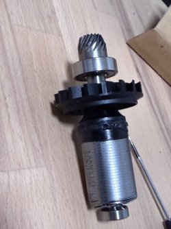

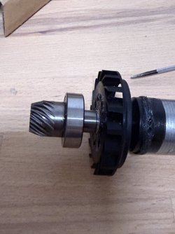

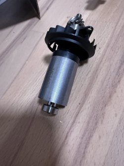

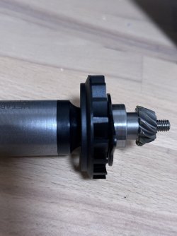

Ich wollte auch mal meine Erkentnisse beisteuern. Ich habe mir mal eine defekte Akku Zeta P2 gekauft. Auf der Suche nach Ersatzteilen bin ich auf den Metabo Akku-Winkelschleifer W 18 LT BL 11-125 gestoßen. Das scheint die gleiche Platform zu sein (selbe Spritzgussteile, selber Stator, vermutlich selbe Elektronik). Das einzige Problem ist der Anker/Rotor. Ich dachte erst, bei der Lamello wäre einfach ein anderes Kugellager und Schrägstirnrad aufgepresst aber dem ist leider nicht so.
Lamello verkauft für die Akku Zeta keinerlei Ersatzteile, daher bin ich ein wenig in einer Sackgasse.
Teilenummer vom Rotor/Anker Lamello 310013560, Metabo 316070130
Interessant, scheint eine modifizierte Sonderanfertigung von Metabo für Lamello zu sein. Halte uns auf dem Laufenden sollte sich was ergeben.
