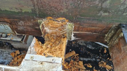

  • Bild 3: Um was für eine Art von Befall handelt es sich hier? Der befallene Bereich sah aus wie Bauschaum und ließ sich mit einem Mix aus weißem Essig, Spülmittel und chlorhaltigem Pilzentferner relativ leicht entfernen.

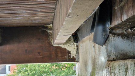

  • Bild 2: So sieht die Unterseite der Bankirai-Dielen an einigen Stellen aus, die direkt auf der nassen Dachpappe lagen. Was könnte man hier tun, um das zu reparieren oder weitere Schäden zu verhindern?

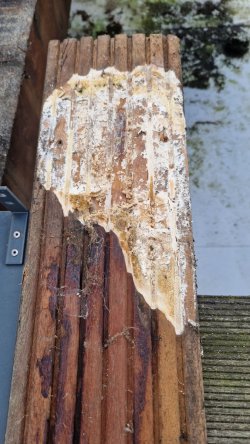

  • Bild 1: Der Querbalken hat das BSH stark angegriffen. Da das BSH überdimensioniert ist, frage ich mich: Kann man den Balken trocknen, die Schadstellen entfernen, und eventuell mit Holz aufdoppeln oder versiegeln? Oder wäre es sinnvoll, die Schäden mit eingepassten Holzstücken zu füllen, die mit Epoxy ausgehärtet werden?

zu Bild 2.) Das ist Pilz, der hat aber eventuell das Bankirai nicht, oder kaum angegriffen. Das würde ich versuchen abzubürsten ( mit Atemmaske).
Die Dachpappe auf den Balken ist gut gemeint, aber falsch ausgeführt. Die Dachpappe sollte 10cm breiter sein als der Balken und beidseitig um ca. 45° nach unten abgeknickt werden, so das ein kleines Dach entsteht.
Zwischen Dielen und Unterkonstruktion sollten Distanzstücken aus Kunstoff zwischen gelegt werden.
Zu Bild 1.) Kann gut sein, das man das ausflicken kann, aber nicht mit Epoxy. Besser ausfräsen und Holz mit einem geeigneten Leim und Schrauben einsetzen. Dafür wäre es ratsam, das mit einem Zimmermann vorort zu besprechen.
Zu Bild 3.) ja das ist ein Pilzbefall.

Es ist tatsächlich sehr schwierig, einen Zimmermann zu finden, der kurzfristig Zeit hat. Was den Pilzbefall auf Bild 3 angeht, mache ich mir etwas Sorgen, weil es ja Pilze gibt, die man schwer oder gar nicht wieder loswird. Kannst du einschätzen, um welche Art von Pilz es sich handeln könnte? Ich habe schon bei Google gesucht, aber kein Bild gefunden, das dem hier ähnelt.
