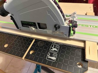

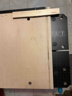

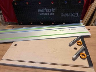

Ich verwende bei kleinen Schnitten eine Mehrschichtplatte, auf der im 90 Grad Winkel eine Leiste angeschraubt ist.
Das Teil packe ich auf eine mobile Werkbank mit vorgefertigten Löchern. In die Platte kommen zwei deckungsgleiche Löcher, durch die ich Bolzen für die Führungsschiene schiebe. Die Führungsschiene kommt darüber, zum Höhenausgleich kommt unter die Führungsschiene ein Restholz in Höhe des zu schneidenen Materials. Dann einfach das Werkstück an den rechtwinkligen Anschlag legen, der unter der Führungsschiene verläuft, und mit der Tauchsäge drüber. Funktioniert wunderbar, nur darf man die Tauchsäge nur minimal tiefer einstellen, als
die Werkstückdicke. Hier mal ein Link zu den Bolzen, die ich verwende:

Danke fürs ‚gefällt mir‘. Zur Veranschaulichung der Lösung hier ein paar Bilder. Es ist nicht perfekt. Ich hätte das Loch der Multiplex Platte nicht so nah an den Anschlag bohren sollen, damit ich auch breitere Werkstücke winklig sägen kann. Allerdings zeichne ich sowieso immer an, und lege den Schnitt an der Gummilippe der Führungsschine an. Da die Lochbreite auf der mobilen Werkbank per Kurbel verändert werden kann, kann man die Bolzen quasi auch festspannen wenn man das möchte.
