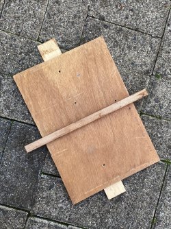

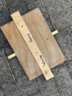

Du brauchst einen Abläng-/Querschnitt-/Winkel-Anschlag. Den gibt es ev zu Deiner Führungsschiene passend zu kaufen. Oder Du montierst selbst unter Deine Führungsschiene rechtwinklig eine Leiste/ein Brettchen, die/das Du immer längs an die Latten anlegst.
Meine Version sieht so aus: Leiste unter Brett, die legst Du immer längs an den Latten an, obendrauf genau rechtwinklig dazu ein Anschlag für die Säge, einmal mit der Säge drüber und Du erhältst die anzulegende Kante (das liegt bei mir offensichtlich schon länger jungfräulich herum, denn die Anlegeleiste unten wird beim ersten Schnitt ja mit abgeschnitten). Das ist bei mir auch gleich für zwei Sägen gedacht, einmal „so rum, einmal andersrum“.
Grüße. Rainer

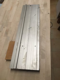

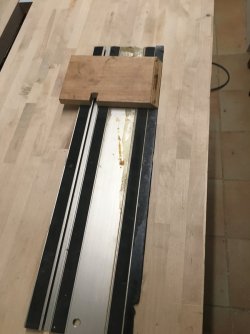

als ich mir meine erste HKS mit Schiene angeschafft habe, gab es die Festo-Schiene nur in 1,4 m Länge. Das war für Kappschnitte sehr unhandlich, also habe ich eine Schiene durchgesägt auf 60 und 80 cm. An die Kurze habe ich dann ein Stück Holz geschraubt und so habe ich meine einfache Kappschiene. IMG_5531.jpeg IMG_5530.jpeg
Also einfach eine kurze Schiene besorgen und einen 90° Anschlag dranschrauben und schon können Dachlatten einfach abgelängt werden.
