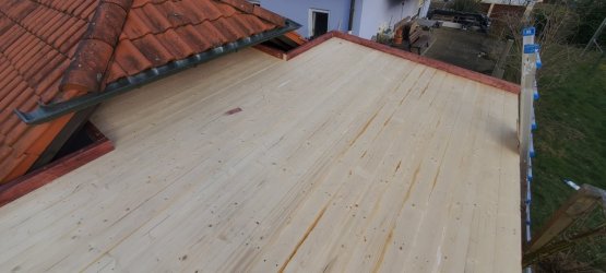

Ich habe mich für Rauspund entschieden.
Ich glaube ich habe aber eine Fehler gemacht. Ich habe die Rauspundbretter mit Holzleim in der Nut zusätzlich zum Verschrauben auf den Sparren verklebt.
Die Idee war, daß die Dachkonstruktion dann verwindungssteifer wird (wie eine OSB Platte).
Habe ich mir damit ein Problem geschaffen, weil die Bretter sich nun nicht mehr bei Feuchteschwankungen bewegen können?

es steht sehr zu befürchten, daß die so verlegte Fläche bei Feuchtigsschwankungen zum werfen bzw. reißen neigen wird. Wie viel da passiert, dürfte vom Feuchtegehalt der Bretter abhängen.
Wenn du etwas Glück hast, wird das vor allem optische Folgen haben (Sichtbare Risse von unten).

Ja,
War ein schwerer Fehler.
Federn werden beim Schwinden abreißen.
Wer hat dir das bloß eingegeben.
Das ist natürlich schade.
Ich verstehe aber leider nicht warum du verleimt hast.
Verleimen brauchst du aber nicht.
Ich zitiere mich ja ungerne selbst, aber wir hatten drüber gesprochen das nicht verleimt werden muss.
Aber gut sei es drum.
Mach im Aufbau weiter.
Sollten Bretter reißen dann musst du die Felder nochmal von unten verkleiden.
Ja das ist zur Zeit der allgemeine Trend hier, Statik usw.
Da wird gefühlt selbst beim Bau von einem Blumenkasten drüber gesprochen.
Ist nichts gegen dich persönlich.
Aber hier werden alle mit Statik verrückt gemacht... So sehr das man selbst Quell- und Schwundverhalten vom Holz vergisst.
Feder Nut ist dafür da diesem Quell- und Schwundverhalten entgegen zu wirken damit zwischen den Brettern keine Spalte zu sehen sind wenn sich die Hölzer zusammen ziehen.

Ja, Mist. Danke für Eure Antworten.
Hab das "intuitiv" verklebt - Arbeite beruflich mit Metall, das verhält sich anders....
Was soll ich Eurer Ansicht nach machen mit dem Problem?
Die Bretter wieder runterreissen und entsorgen und nochmal (richtig?) machen im nächsten Urlaub?
Besteht ein Risiko, daß wenn ich mit dem Gründachaufbau weiter mache, ich ein statisches oder "nur" ein optisches Problem bekomme?

Welchen leim hast du genommen?
Ich schätze im Sommer, wenn die Sonne da drauf wird Nut und Feder aufgehen und dort der Leim reissen.
Statisch macht man eine dünne Sichtschalung und da drauf dann 22 mm osb Platten als Scheibe ausgebildet.
Ausser Dübel wird im Holzbau eigentlich nichts geleimt. ok, Leimbinder im Werk.

Letztendlich ist das Kind schon in den Brunnen gefallen. Es gibt genau zwei Möglichkeiten, was du machen kannst:
1. Alles so belassen wie es ist und damit leben, dass die Federn und/oder Nuten reißen werden. Das wird mit Sicherheit eintreten. Ich hab das bei mir auch schon erlebt, als ich ungestrichene Nut- und Federbretter angeschraubt und dann als Fläche im Ganzen gestrichen habe. Alleine das Zusammenkleben mit Farbe hat gereicht, dass die Federn zumindest teilweise gerissen sind. Deshalb hab ich aus der Erfahrung gelernt und Bretter immer vor dem Verschrauben gestrichen, damit sie nicht zusammenkleben. So hab ich das Problem gelöst.
Von der Funktion ist es egal wenn die Federn reißen. Die Bretter verschaffen sich einfach selbst ihren Freiheitsgrad bei unterschiedlichen Umgebungsbedingungen. Das ist eine rein optische Angelegenheit.
2. Alles runterreißen und neu machen. Ob du den Aufwand betreiben möchtest oder nicht, liegt ganz alleine bei dir.
Recht viel mehr Möglichkeiten fallen mir nicht ein.
Die Frage der Statik wird durch die Bretter nicht "kriegsentscheidend" beeinflusst. Die Statik muss hauptsächlich durch die Unterkonstruktion gegeben sein. Die Spannweite von deinen Dachsparren ist jetzt auch nicht sonderlich groß, insofern werden die Bretter sich nicht soweit durchbiegen, dass das ganze Vordach einstürzen wird.
Das hat auch den Vorteil das man nicht über Kopf streichen muss, es geht wesentlich plus bessere Qualität da man einen viel besseren Blick auf die Arbeit hat.
@spiceminer
Fehler können passieren, ich habe selbst auch schon viele gemacht, daraus lernt man und dann geht's weiter.
Eine totale Katastrophe ist das jetzt nun auch nicht.
Und erst recht nichts was man nicht wieder gerade biegen kann.
Die eventuelle Mehrarbeit kannst du dann als Lehrgeld verbuchen, so mache ich es zumindest.
In diesem Sinne, weiterhin frohes Schaffen!

@spiceminer , du könntest aber auch mit einer Tauchsäge und Führung ein paar der Nut-Feder-Verleimungen aufschneiden. So, das die Fläche etwas Entspannung bekommt. Das wäre optisch auch schöner, als Risse.
Ob es dann keine Probleme mehr geben wird, ist aber dann nicht garantiert.
Interessante Idee. Wie sollte ich das denn machen? An der Position der Nut-Feder Verbindung und komplett durch die Brettdicke hindurchgehend und über die ganze Länge eines Brettes? Oder nur Stückweise und versetzt?
Christoph1981
1. März 2023
787
Castrop-Rauxel
An der Fuge zwischen den Brettern, also quasi die Verleimte Fuge aufschneiden. Ich würde das an mehreren Stellen (so alle 2-3Bretter) durchgängig machen. Die Säge auf Brettdicke einstellen, so dass die Sparren nicht eingeschnitten werden.
Christoph1981
1. März 2023
787
Castrop-Rauxel
Ja, so entstehen Fugen. In meinen Augen besser, als unkontrollierte Risse. Und wenn er die Fugen nicht sehen möchte, dann kann er ja Deckleisten von unten anbringen.
Ist billiger als alles austauschen :emoji_wink:
