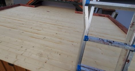

Bevor du das machst schicke mal bitte ein Foto wie die Schalung auf dem Dach aussieht.
Einige Feder Nut Bretter sind auch der Rückseite nicht glatt und haben Hohlkehlen.
Bevor du da anfängst bitte noch ein Foto.
Moinsen, in #9 kann man erkennen, dass der Rauhspund auf der Oberseite glatt ist und die Begrenzungslatten scheinen geschraubt. Die könnten abmontiert und nach dem Schneiden/Sägen wieder angebracht werden.
Aber es ist ja nur eine Möglichkeit, die Spannung in der Fläche etwas zu minimieren und unkontrolliertes Reißen der Bretter (je nach Haltekraft der Verleimung könnten auch Risse in den Brettern auftreten) zu verhindern.
spiceminer
3. Juli 2014
372
Oedheim
Die Oberfläche der Rauspundbretter ist recht glatt- Natürlich nicht 100% - aber auch nicht geschüsselt

@Fichtenelch : gerade regnets und ich habe das dach mit Bautenschutzfolie abgedeckt.... Sobald es wieder trocken ist, hole ich das Detailphoto nach... Das ist das Beste was ich grade habe

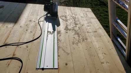

Ich bin einen Schritt weiter.
Anbei noch mal ein paar Bilder (vom Schneiden der Enlastungsnuten und verkleben).
Über die Nuten habe ich einen schmalen Streifen Filz gelegt. Wahrscheinlich ist das wirklich unnötig. Meine Idee war, daß wenn die Spalte
im Jahresgang auf- und zugehen sich die Folie da reinarbeiten kann und Schaden nehmen könnte wenn ich da nichts drüber lege.
Für den Nachahmer wahrscheinlich irrelevant, weil niemand außer mir Nut und Federbretter verklebt.
Laut Händler der 1.5mm starken EPDM Folie (für Dachbegrünung so vorgeschrieben) habe ich in der Mitte der Folie direkt auf dem Holz mit der Rolle einen wasserbasierten Acrylatlklebstoff verwendet. Den kann man noch korrigieren wenn es Falten gibt. Für die äußeren 30-40cm einen lösemittelbasierten Kontaktklebstoff zum Sprühen. Der ist tückisch und läßt sich nicht mehr korrigieren.
Richtig toll ist es nicht geworden, das nächste Dach wird besser.
Man braucht am besten 2 Mann (wahrscheinlich auch mehr wenn das Dach größer ist) und man keine Übung hat in der Materie.
Angeblich gibts verschiedene Sorten EPDM, man soll immer "im System bleiben", meinte der Händler.
Die Innenecken sind ein wenig tricky, ich werde berichten.

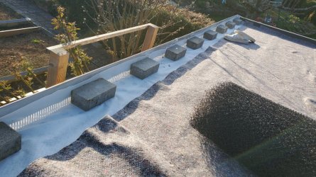

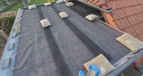

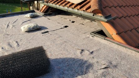

Ja, wenn ich das mit den Innenecken vorher gewußt hätte. Eckenbau mit dem Formband geht auch, ab der 2. Ecke beginnt es brauchbar zu werden. Dem Anfänger mit ästhetischem Empfinden würde ich den Kauf der Fertigecke empfehlen.
Kiesfangleiste ist verklebt. Hinter der Kiesfangleiste ein dünnes Drainagevlies 120g/m2. Auf dem kompletten Dach liegt ein Wasserspeichervlies GRK4 500g/m2, Dicke 5mm. Auf dem Speichervlies eine 20mm dicke Polypropylen-Krallmatte.
Auf die Idee mit der Krallmatte bin ich wegen der 8° Dachneigung gekommen. Krallmatten sind gegenüber allen anderen Methoden der Schubsicherung sehr günstig, und meine Dachneigung ist doch recht moderat. Ich werde berichten ob das klappt.
Ringsum kommt ein schmaler Kiesstreifen. Für das Pflanzgranulat habe ich mich für https://www.vulkatec.de/media/c0/48/81/1722323418/dach_vulkamineral-leicht-1050.pdf?ts=1722323418 Vulkamineral leicht Einschichtbegrünungsgranulat entschieden.
Pflanzen habe ich auch bestellt: Delosperma cooperi, Rote Mittagsblume; Sedumsprossen Buntmischung; Sempervivum arachnoideum, Spinnweb-Hauswurz; Sedum album, weißer Mauerpfeffer; Dianthus deltoides, Heide-Nelke; Thymus pulegioides – Echter Quendel; Hylotelephium cyaneum Rosenteppich, Blaugraues Fettblatt; Sedum rupestre, Felsen-Fetthenne.
Das Dach hat Südausrichtung und eine recht dünne, extensive Substratschicht von ca. 5-7cm.
