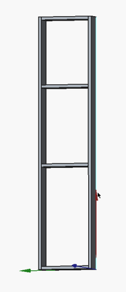

Es ist eine Nische zwischen Tür und Badheizköper, nichts wo ich seitlich anschrauben kann. Der Wanschrank soll links und rechts noch jeweils einen Haken als Handtuchaufhänger bekommen. Ich hab mal eine grobe Skizze gemacht wie man sich den Korpus vorstellen kann, außen soll aber auf Gehrung verleimt werden. Oben und unten mit Tür verschlossen, in der Mitte offen.
