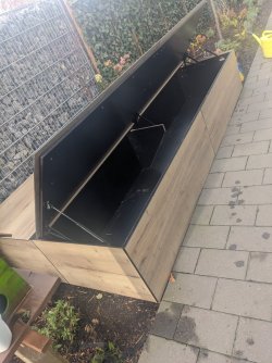

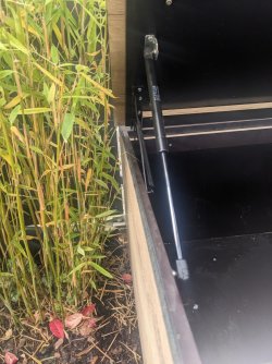

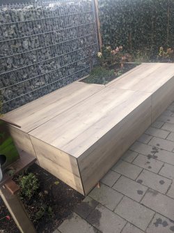

Heute vor Ort gewesen. Es wurden jetzt Sofabeschläge, unterstützt von den vorhandenen Gasdruckfedern.
Die Lösung von fried.chycken ist daran gescheitert, dass ich das Gestänge nicht komplett gerade voreinanderstehend bekommen hab, er konnte das ja etwas anders konstruieren weil er Luft nach oben im abgekanteten Deckel hat. So gab es immernoch Druck noch oben der störte. Kann auch an meinen mangelhaften Mechanikerskillz gelegen haben...
Die Gasfeder anders anschlagen ging nicht, weil der Druck nach oben dann zu stark war und die Ecken angehoben hat im geschlossenen Zusand
Danke nochmal für alle Vorschläge.
Grüße David
