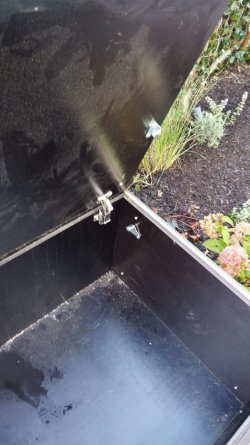

Wir haben eine große Kiste im Garten gebaut. Die hat 2 Klappen. einmal 2950 x 750 x 18er Siebdruck mit Kompaktplatte belegt, einmal 1450 x 750.
Gewicht 50 bzw 25 kg.
Musste alles schnell gehen und ich konnte nicht so viel ausprobieren, wie ich wollte.
Plan war, die Klappen mit Gasdruckfedern zu bremsen. Die sind aber erst 3 Wochen nach Lieferung gekommen. Allerdings sind die so stark, dass sie im geschlossenen Zustand die Scharniere auseinanderdrücken.
Wenn man drüber nachdenkt auch relativ einleuchtend...
Scharniere sind Topfbänder.
Hat jemand eine Idee wie man die Kuh noch vom Eis kriegen könnte? Einen Vorschlag für eine Bremse/Dämpfung die funktionieren könnte?
Grüße David

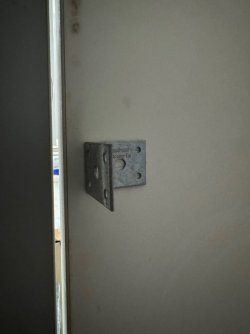

Der Außenbereich bereitet mir erstmal null Kopfzerbrechen. Normale Topfbänder sind seit 10+ Jahren bei meinen Eltern problemlos im Außeneinsatz. Ggf. gibts etwas Flugrost, das ist aber egal und dem Kunden bekannt.
An der Seite und am Deckel kann man die Befestigungswinkel sehen. Die Feder ist nicht montiert.
Hatte eine Skizze mit Gewichtsangaben an den Lieferanten geschickt, die haben die nötige Federkraft berechnet und mit Anschraubpositionen zugeschickt. Da ging es natürlich nicht drum, ob die Scharniere das aushalten... Sind wir von ausgegangen.

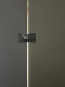

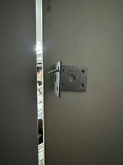

wohin werden die Bänder auseinandergedrück nach hinten oder nach oben -
nach hinten dann könnte man ne Leiste/Aluwinkel zwischen den Topfbänder am Deckel anschrauben - nach oben wäre es schwieriger da müsste man noch ein Bolzen mit anbringen - siehe Bilder
Siehe Zeichnung
Im geschlossenen Zustand wird die Klappe nach vorne gedrückt.

hatte das falsch verstanden - nach Vorne bringt mein Vorschlag nichts aber das Prinzip ist für Vorne abgewandelt in #24 beschrieben
wobei da die erneute Reklamation wahrscheinlich ist weil irgendwas irgenwann klemmt und dann jemand die Vollkern beim öffnen wegreißt.
Nachhaltig ist vermutlich die in #3 beschriebene Variante -
