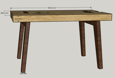

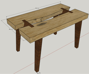

ich plane gerade den Bau eines Couchtisches und würde mich über eure Ratschläge sehr freuen.
Das Projekt:
- Beine aus Meranti
- Tischplatte aus Eiche (Die Teile sind schon fertig)
- Das Aussehen soll wie auf dem beigefügten Bild bleiben
- Evtl. lege ich noch eine Glasplatte oben.
Meine Fragen: Wie kann ich die Konstruktion am besten umsetzen, damit das Design wie auf dem Bild erhalten bleibt?
Ich bin für jeden Tipp und jede Erfahrung aus der Praxis dankbar!
Vielen Dank im Voraus für eure Hilfe!

Die oberen Teile der Querstreben der Beine könntest Du als Gratnut ausarbeiten, so dass man die Platten von außen aufschieben kann.
Bei der Beinkonstruktion könntest Du nach innen noch auf jeder Seite Längsstreben einsetzen um eine Zarge zu erhalten.

Ich würde ein kleines Zargengestell mit den schräg gestellten Beinen bauen. Dann würde ich die Zarge dort aufleimen. Bzw aufdoppeln wo die Lücke zwischen den Tischplatten ist.
Die Platte kannst du du dann anschrauben oder direkt auf der Zarge verleimen. Eine Platte ja nur ca 150mm. .
Eine Anmerkung. Die 45mm Plattenstärke erscheinen mir recht wuchtig und nicht stimmig zu den 25mm bei den Beinen.

Danke für die Antworten!
Die Platte ist 45 mm stark – dünner zu machen finde ich nicht wirklich sinnvoll. Eine Schweizer Kante würde hier meiner Meinung nach schlecht passen, da der Tisch einfach zu klein ist. Die Beine sind 25 mm stark, auf dem Bild sehen sie meiner Meinung nach ganz gut aus, auch wenn die Maße stark voneinander abweichen. In Wirklichkeit liegt es daran, dass die Meranti-Bretter, die ich habe, 27 mm stark und ziemlich gerade sind – deshalb habe ich 25 mm geplant.

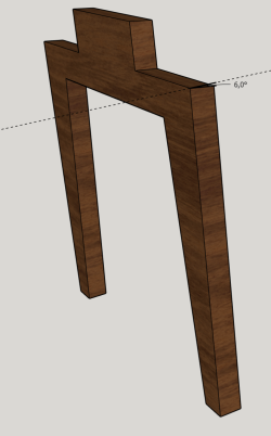

Ich habe noch ein Bild hochgeladen: Das ist ein Beinelement.
Das wird natürlich nicht aus einem Stück, wie im Bild gezeichnet, gemacht. Der Winkel beträgt 6 Grad, und ich denke, es wird nicht einfach sein, das auf Gradleisten herzustellen. Vielleicht klappt es aber, wenn man die Beine aus mehreren Teilen zusammensetzt.
Verschrauben ist eventuell gar keine schlechte Idee, oder auch Verbinder wie Domino – einer pro Seite zum Beispiel. Die Platte ist 150 mm breit werden vermutlich nicht zu stark schwinden.
Ich habe bezüglich Zargen auch schon nachgedacht, möchte aber am liebsten beim gezeichneten Design bleiben. Ich kann mir vorstellen, die Zargen stark nach innen zu versetzen, nur zur Stabilisierung der Tischplatte.

Das mit den Materialstärken kann man sicherlich machen. Der Eindruck wird sehr, sehr wuchtig sein, weil auch die Beine recht zierlich sind. Ich denke, das wird nicht ausgewogen aussehen.
Bei dem von mir verlinkten Tisch ist die Platte 45 mm bei einer Größe von 150 x 70 cm, also deutlich größer. Und das sieht schon überdimensioniert aus. Ich würde bei deiner Größe auf 30 mm oder so gehen.
Den Tisch musst Du ja nicht dafür bauen, dass da Leute darauf tanzen müssen. Falls Du Kinder hast, solltest Du die natürlich einplanen.
Bei Deiner Idee und der kleinen Größe insgesamt würde ich mir überlegen, die Beine an die Gratleiste anschließen zu lassen, so wie du das gezeichnet hast. Wenn Du einen Grathobel hast, kannst Du die Beine dann auch noch graten nach der Hochzeit Beine - Gratleiste. Die Gratleiste müsste dann aber natürlich senkrecht stehen. Ich würde mal ein Modell mit Baumarktholz machen.

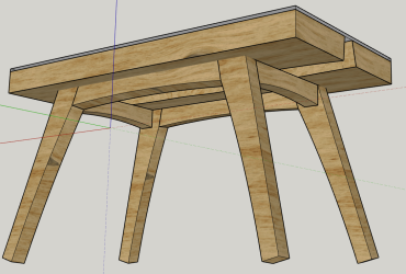

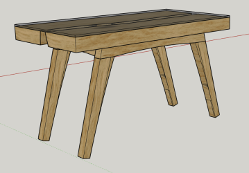

Guten Abend,
ich habe am Wochenende weiter an den Platten in SketchUp gespielt. Das Gestell ist massiver geworden, und das Glas habe ich ebenfalls dargestellt. So wirkt es zwar noch massiv, aber proportional. Ich fertige alles aus Eiche.
Wie kann ich am besten solche Beine mit der Längszargen verbinden. Domino? Bein ist jetzt 30mm stark.
Boris
Bildschirmfoto 2025-11-09 um 21.07.28.png Bildschirmfoto 2025-11-09 um 21.17.40.png

10er Dominos so lange wie möglich würden bestimmt reichen, denke auch. Das ist dann stabil.
Zum Design: Ich könnte mir vorstellen, dass es eleganter aussieht, wenn die Beine an der Zarge vorbei nach oben durchgehen. Aufwand ist der gleiche, Du kannst ebenfalls Dominos nehmen.
Bei deiner Konstruktion könntest Du vielleicht sogar quick an dirty von oben einfach Durch die Zarge schrauben und dann große Holzdübel reintreiben.

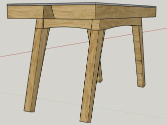

Auf der kurzen Seite würde ich glaube ich die Tischbeine nicht so weit nach innen verschieben. Das wirkt irgendwie kippelig.. gerade mit dem Gewicht oben. Kann aber auch täuschen auf den Bildern..
Die Beine sind nur auf der langen Seite angestellt? Das ist kipptechnisch ja auch gerade die falsche eigentlich.. falls das eine Rolle spielt.

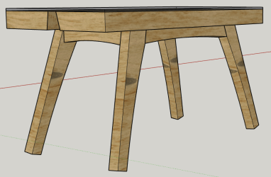

Danke für die vielen Antworten.
  1. Wenn die Beine an der Zarge vorbeigehen und nach oben durchlaufen, sieht das wirklich besser aus.
  2. Wegen der einseitig ausgestellten Beine war ich mir nicht sicher. Ich habe es jetzt ausprobiert, und ja – es sieht besser aus. Ich kann zwar nicht 15 Grad in beide Richtungen machen, aber 15 und 6 Grad sehen meiner Meinung nach sehr gut aus. Ich habe das Bild angepasst (als Entwurf).
Ich habe noch nie so einen Tisch gebaut. Wie macht man am besten die Neigung der Beine? Ich habe die Querzargen gerade gelassen, die Längszargen möchte ich gerne zusammen mit den Beinen neigen. Ist das okay? Die Längszargen und Beine müssen oben dann auf 6 Grad abgesägt werden.

Ich stelle mal zwei Ideen zur Glasplatte zur Diskussion:
1. Wie wäre es wenn die Glasplatte die Holzplatte etwas überragt, zB so ähnlich:
2. Wenn es eher bündig sein soll, wie wäre es, wenn die Glasplatte ein klein wenig kleiner wäre als die Holzplatte (zB umlaufend 8 mm weniger), damit man sich nicht an der Kante oder sogar an der Ecke vom Glas so leicht anschlagen kann (sondern erst auf die leicht abgerundete Holzkante trifft), zB so ähnlich:

  1. Wegen der einseitig ausgestellten Beine war ich mir nicht sicher. Ich habe es jetzt ausprobiert, und ja – es sieht besser aus. Ich kann zwar nicht 15 Grad in beide Richtungen machen, aber 15 und 6 Grad sehen meiner Meinung nach sehr gut aus. Ich habe das Bild angepasst (als Entwurf).
Wenn du das sehr genau haben möchtest musst du dich mit dem Thema Schifterschnitt vertraut machen. Hier gab es auch mal irgendwo ein Programm für die Winkel.
Bei 6 Grad und 15 würde ich da aber nicht viel machen. Die Brüstungen sind dann nicht ganz geschlossen, das wird aber durch die Platte verdeckt.
Die Winkel würde ich jeweils nur an die Zargen ansägen. Die Beine würde ich unverändert lassen.
Die Füße lässt du oben etwas länger über die Zarge überstehen und sägst die dann mit einer Japansäge Plan zur Zarge. Wenn alles verleimt ist.
