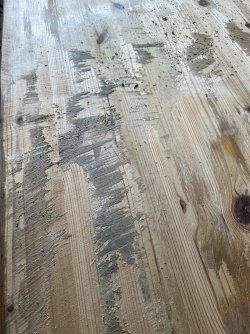

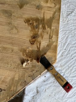

Hi,
ich habe beim Wohnmobilausbau vor 35 Jahren einen dicken Fehler gemacht und die selbst geschreinerten Kiefer-Möbel mit AquaClou Parkett und Treppenversiegelung gestrichen. Ich dachte dass was für Treppen gut ist, ist das beste für mein Wohnmobil, vorallem stinkts nicht. In den Schränken und an nicht beanspruchten Flächen ist alles super, aber seit Jahren habe ich das Problem, dass die Lackoberfläche besondes an der Tischkannte und der Arbeitsplatte weich und immer klebriger wurde. Die Oberfläche ist weder Wasserfest noch Schweißresistent.
Nun möchte ich das sanieren und denke an Clou Boots&Yachtlack. Frei nach dem Motto alles was bei einer Yacht funktioniert ist gerade gut genug für mein Wohnmobil. Ich habe schon festgestellt das der Lack saumäßig stinkt, bis nächstes Jahr sollte das aber verflogen sein, oder?
Es ist nahezu unmöglich den AquaClou abzuschleifen, der verklumpt unterm Schleifband wie ein Kaugummi. Aus den Ecken gehts schon garnicht raus. Wie geht der ab?
Muss der überhaupt vollständig ab, oder kann ich drüber streichen?
Oder, hat jemand eine bessere Idee?
Gruß - Hubi

Ja, muss halt mit viel Wasser abgewaschen werden, das lässt das Holz aufquellen. Erlich, das endete in einer Sauerei.
4.358
Drehzahl runter wenn sich das beim Schleifgerät einstellen lässt - ansonsten Lackziehklinge oder Hobeleisten zum runterziehen.
Lackieren mit Yachtlack - die sind für Außenbereich entwickelt und nicht für den Innenbereich gedacht
Hesse Mega Pur mit Streichzusatz oder ähnliche Produkte sind für Möbel im Innenbereich entwickelt
Merkblatt zum Clou Yachtlack
Sicherheitsblatt
für unsere Chemiespezialisten hier im Forum
20.936
nur mal so als Gedankenanstoß: Warum nehmen Schreiner in der Regel den Möbellack der jeweiligen Hersteller ?
Die Wasserlacke der ersten Generationen hatten mit Alkohol oder auch Cremes ihre Probleme. Wenn die klebrig sind, würde ich zu Ziehklinge oder Schaber greifen und danach schleifen. Evtl lohnt auch die Rückfrage bei Clou.

Hatte das gleiche an einem Treppengeländer, da wurde am Handlauf der Lack schon nach zehn Jahren weich. Lack unbekannt, hatte der Schreiner vor Einbau lackiert, also vermutlich kein Schrott.
Jedenfalls ging es gut mit einer Ziehklinge, es gibt von Kirschen auch welche für gebogene Flächen.
Und keine Angst vor der Ziehklinge - wenn man es nicht schafft, einen Grat anzuziehen, schabt die den Lack trotzdem ab. Vermutlich geht auch jedes andere schabende Werkzeug mit genug Härze, ob altes Hobeleisen, Ceranfeldschaber oder Beitel.
Wenn der klebrige Lack abgeschabt ist, kann man ganz normal schleifen.
Ich denke, der muss in jedem Fall runter, auf weichem alten Lack wird nichts dauerhaft halten.
Den Handlauf habe ich mit Clou Holzsiegel gestrichen, etwas kratzfester als der Bootslack.
WinfriedM
25. März 2008
25.461
Dortmund
Clou Bootslack ist relativ weich. Würde besser den Clou Holzsiegel verwenden (Alkyd-PU).
Wo der Lack klebrig ist, würde ich auch mit Ziehklinge arbeiten. Der Rest, der noch nicht klebt, sollte sich gut schleifen lassen. Ich würde sauber runterschleifen, denn Alkyd auf wasserbasierten Acryl-Lack kann schief gehen.
Nebenher: Wasserlacke sind besser geworden, aber über die Jahre werden viele immer noch klebrig, wo man oft anfasst. Und alkoholbeständig sind sie auch nicht. Gilt zumindest für die 1K-Lacke.
