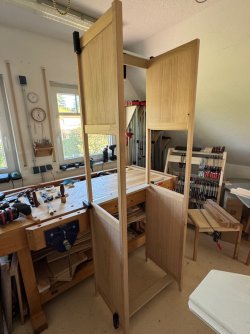

Ich baue gerade zwei Schränke. Die würde ich gern vor Ort zusammenbauen. Das macht mir den Transport einfacher.
Der Schrank wird ca 400x600x2000
Die Rückwand ist 16mm MDF mit Schichtstoff belegt. Das war halt einfach noch da.
Stumpf anschrauben geht immer nur wollte ich es etwas eleganter haben.
Was meint ihr, halten ein paar Clamex S20 in der normalen 4mm Lamello Nut die Rückwand und den Schrank zusammen ?
Ich hatte mir auch Minifix oder Maxifix angeschaut. Nur da muss ich immer durch das HPL Löcher für die Verbinder bohren. Das macht wenig Spaß ohne HM Bohrer.

was spricht denn gegen die klassische Lösung der eingefälzten Rückwand? Kommst Du bei der Montage nicht mehr von hinten ans Möbel?

Du meinst Falz + Schrauben? Doch klar funktioniert das. Ich wollte gern mal was anderes probieren :emoji_slight_smile:
Der Schrank steht auch an einer Wand man sieht die Rückwand nicht mal.
Du meinst warum kompliziert wenn es auch einfach geht ?
11.344
Hallo Christoph,
“warum kompliziert wenn es auch einfach geht“ ist mein Credo! Und damit bin ich aus guten Gründen im Handwerk nicht allein!
Die eingefälzte Rückwand ist garantiert fugenfrei (also jedenfalls von allen Seiten die man sieht wenn der Schrank an der Wand steht) und hält den Schrank optimal im Winkel, die Seiten können nicht „wegbauen“ (würden Deine eh nicht!). Zuletzt kann man die eingefälzte Rückwand auch noch ohne Spezialbeschläge und -werkzeuge herstellen.
Ich bin in vielerlei Hinsicht anders unterwegs, aber hier halte ich es mit Adenauer: Keine Experimente!

Du hast ja recht. Das ist wohl die sinnvollste Lösung.
Dann lege ich die Seiten morgen auf die Kreissäge und sehe einen Falz vor. Material genug ist vorhanden.
Danke für den Anstoß.
