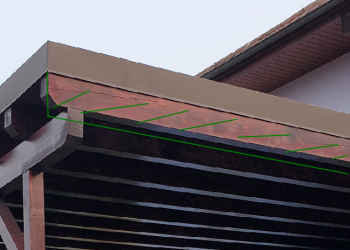

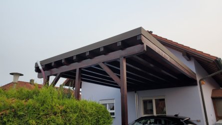

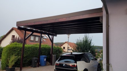

Hallo!
Mal eine Frage zum Carport (siehe Photos).
Sollte man dort zwecks langlebigkeit die wetter-exponierten Holzteile noch weiter verkleiden?
Ich meine besonders die beiden äußeren Sparren an der Längsseite sowie alle Hirnholzseiten aller sparren (Bild 2 und 3), da wo die Sparren auf der hausabgewandten Pfette aufliegen. Wenn ja, wie stelle ich das idealerweise an?
danke Euch
S.

Jetzt im Nachhinein ist schwer. Hätte überall mehr Dachüberstand sein können, damit wirklich alles Holz sicher überdacht ist.
Hirnholz schützen ist immer gut, aber aufpassen, dass dir nichts hinter irgendwelche Bleche an Feuchtigkeit läuft.
8.465
ich sehe 2 Stellen, die eine Überlegung wert sind. 1. die unteren Enden der Kopfhölzer. Sind die eingestemmt? Wenn dem so ist, wäre zu überlegen, ob man da nicht mit etwas Abstand ein schräges Abweißbrett installieren kann, damit da kein Wasser eindringt.
2. Wäre zu prüfen, ob man unter die Schürze oberhalb der Sparrenenden einen Alublechstreifen unterschieben kann, der bis ca. 1cn unter die Oberkante der Pfette reicht. Dann wären die Sparrenköpfe und die Oberkante der Pfette vor Feuchtigkeit geschützt.
Ich bin aber kein Zimmermann.

Hallo Johannes @Little John ,
danke für die Antwort.
Darf ich dazu ein paar Fragen stellen?
Wo sind in meinem Photo die "unteren Enden der Kopfhölzer"? Eingestemmt ist bei diesem Carport nichts.
Zu 2, meinst Du analog zu meinen grünen Kritzeleien bleche unterschieben und annageln oder mit Baukleber einkleben?
Danke schonmal

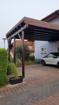

Das Wichtigste bei einer Holzkonstruktion im Freien ist, dass alles immer wieder schön durchtrocknen kann, es also keine "Schmuddelecken" gibt, in denen Schmutz, Laub etc. hängen bleibt und dann Feuchtigkeitsnester bildet, die dann zur Verrottung des Holzes führen.
Dass du mit der Balkenlage Probleme bekommst, glaube ich weniger, aber du kannst natürlich eine umlaufende Attika aus Blech bis über die UK der Balkenlage führen - ist m. E. aber unnötig und kostenintensiv. Dass sich das frei bewitterte Holz verfärbt, vergraut, versteht sich, es sei denn du führst im 2-Jahres Turnus einen Unterhaltsanstrich aus.
Die kritischste Stelle, die ich soweit sehe, sind die Stützenfüße, gem. DIN sind hier min. 30 cm Abstand des Holzes zur Geländeoberfläche gefordert, Praxiswert ist 15 cm, der hier vermutlich aber auch nicht eingehalten wird. Durch Spritzwasser wird hier das Hirnholz vollgesogen und es kommt innerhalb 10-15 Jahren unweigerlich zu Schäden. DIN 68800.
Viele Grüße Jankees
WinfriedM
25. März 2008
25.526
Dortmund
Das halte ich für übertrieben. Macht doch in der Praxis niemand und funktioniert trotzdem. Die vielleicht 5cm, die ich so sehe, erscheinen mir völlig ausreichend.
jankees
18. Juni 2006
235
Im Süden von the land
hmm... ja, das mag übertrieben sein, da ich beruflich aber immer wieder solche Details plane, halte ich mich zumindest an die 15 cm - u. a. hafte ich auch bis zu 30 Jahre für die Planung...
Ich bin im Verlauf der Jahre immer wieder auf verrottete Fußpunkte an Holzstützen gestoßen, auch solche, die 15 oder mehr cm über der Gelände-OK lagen. Ich denke es hängt vom Einzelfall ab. 1. Die genaue Detailausbildung - in obigem Fall vermutlich Anschluss über eine Kopfplatte ins Hirnholz geschraubt, evtl. auch bündig eingelassen. Da existiert schon mal ein Feuchtigkeitsnest zwischen Kopfplatte und Hirnholzfläche. Evtl. steigt durch Kapillarwirkung auch über die Schraubkanäle Feuchtigkeit ins Holz auf. Und dann 2. das Abprallverhalten des Bodenbelags, inwieweit durch diesen Spritzwasser entsteht.
Mit 15 cm ist man m. E. wenigstens halbwegs safe...
Viele Grüße Jankees
jankees
18. Juni 2006
235
Hab mir die Bilder nochmals angeschaut, die Attika scheint press am Holz anzuliegen, u. U. sogar direkt auf diesem befestigt zu sein - ist so auch nicht fachgerecht. Ein Hinterlüftungsabstand von 3 cm sollte eingehalten werden. In diesem Fall kann Wasser durch Wind zwischen Blech und Holz getrieben werden, wenn dort dann über die Jahre noch etwas Veralgung etc. hinzukommt, trocknen diese Stellen nicht oder nicht ausreichend aus.
Dennoch: Ich sehe bei der gesamten Konstruktion keine wirklichen Probleme und würde alles so lassen, wie es ist
Viele Grüße Jankees

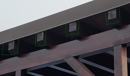

Ich habe nun die Hirnholzseiten der Sparren mit Schieferplatten abgedeckt, die ich mit Spenglerschrauben befestigt habe.
