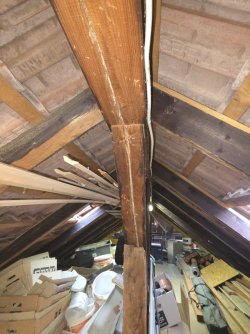

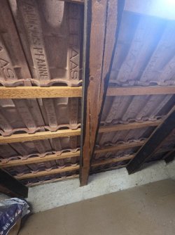

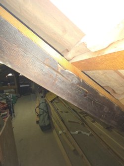

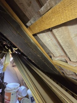

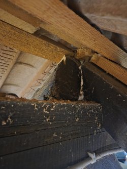

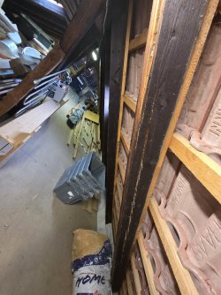

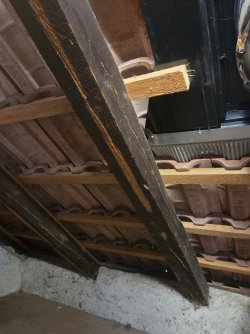

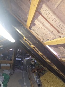

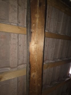

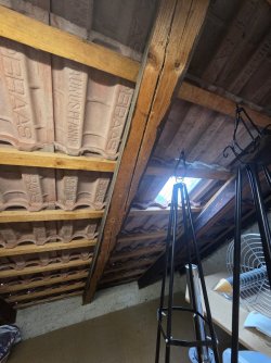

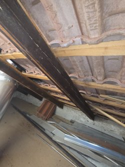

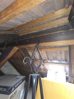

(Ca. 70-80 Jahre alter Dachstuhl) ALLE Sparren/Balken (First) haben große Risse sollte man das anschauen lassen oder ist das bedenklich ?
Chrissilein
7. September 2025
13
Nähe München
sind diese großen Risse in den Balken/Sparren bedenklich sollte sich das ein Profi bzw Spezialist vor Ort anschauen oder ist sowas unbedenklich?
Mache mir schon sehr große Sorgen darüber das es evtl. zu einem Problem werden kann oder es irgendwann einstürzt wohne schließlich darunter.
Was sagen den die Profis,Spezialisten dazu ? Wäre über hilfreiche Antworten sehr dankbar.

entspann dich. Vor 70 Jahren wurden die Dachbalken relativ feucht eingebaut und bekamen mit der Zeit Risse. Das ist normal und in der Berechnung der Balken eingerechnet. Diese Risse beeinträchtigen die Tragfähigkeit kaum. Wenn du das Haus gerade übernommen hast, könntest du mal einen erfahrenen Zimmermann dafür bezahlen, dass er mal schaut, ob irgendwo Schäden sind.
Micha83
29. Januar 2014
2.337
01561
Ist wirklich nix dramatisches.
Weil der Kern mit verbaut wurde, reißt das Holz etwas stärker beim Trocknen.
Unser Dachstuhl ist von 1866, da waren teilweise auch schonmal Tierchen drin.
Der Dachdecker sagte beim Dach neu machen, passt noch, da der Kern noch OK ist.
Teilweise wurde nur seitlich eine Baudiele angeschraubt um nicht so viel ausgleichen zu müssen.
Grüße Micha

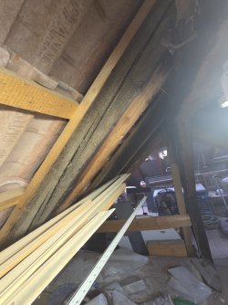

Meiner Meinung nach sehen diese Risse in dem ein oder anderen Sparren ziemlich groß aus und ob das dann noch Stabil bleibt bzw ist ‍♀️ mich beunruhigen diese Risse sehr weil sie halt wirklich in jedem Balken/Sparren vorkommen wenn sie nicht so groß wären wäre das ja nicht so schlimm aber weiß nicht ob diese größe der Risse noch akzeptabel ist‍♀️
Zum Beispiel dieser Sparren sieht für mich nicht mehr normal aus ich finde diesen Riss schon enorm groß
Und nein ich werde das irgendwann mal erben ist also Eigentum und gehört noch meinem Vater.
Grüße Chrissilein

Auch nicht diese Risse in diesem Sparren ? Die sehen für mich wirklich enorm aus und sehr beunruhigend ... hab wirklich panische Angst das sich die noch weiten oder eben größer werden da ja Holz ständig arbeitet kann ich mir das schon vorstellen das sowas passieren könnte.
Grüße Chrissilein

Bei dem letzten gezeigten Balken geht es um mehrere Kriterien: Das setzt aber voraus, dass der Dachstuhl nach S10-Sortierkriterien bemessen wurde. Bei dem Alter wohl unwahrscheinlich, gibt aber eine Einschätzung über die Tragfähigkeit.
- Trocknungsrisse: Diese dürfen maximal die halbe Querschnittstiefe einnehmen. Dazu müsste man aber auch die andere Seite sehen, um das abschließend beurteilen zu können.
- Faserabweichung: die Faserabweichung kann hier anhand des Risses beurteilt werden. (Reißt entlang der Faser) Die maximale Faserabweichung darf 12% betragen.
- Baumkante: Diese darf maximal 1/4 der jeweiligen Seite betragen.
Wenn du bedenken hast, frag mal nen Zimmermann aus deine Nähe.
7.852
Astgrösse hast noch vergessen, max. 1/4 der Balkenseite, wird aber oft nicht eingehalten und es hält trotzdem.

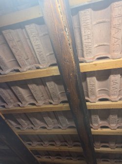

Gibt es denn außer den Rissen irgendeine Schadensindikation? Also sackt das Dach außen sichtbar, verziehen sich Sparren und Latten so sehr, dass Ziegel nicht mehr sicher liegen? Oder störst du dich wirklich nur an den Rissen?
8.467
Grüße Chrissilein
diese Risse sind da schon seit über 40 Jahren. Auf den Fotos sehe ich nichts ungewöhnliches. Solange der Dachstuhl trocken bleibt, hält der auch weitere 50 Jahre.

Jede Antwort hier im Forum sagt, dass es bedenkenlos ist und du bist noch immer nicht davon überzeugt. Falls es dich beunruhigt hol dir einen Fachmann und lass es begutachten.
Ich empfehle dir dann aber auch in keine Häuser älter als 50 Jahre zu gehen, oder gar in alte Bauernhäuser oder Kirchen etc., dort wirst du nämlich massenhaft derartige Risse und Verdrehungen in Decken und Dachstühlen finden.
LG Gerhard
derdad
3. Juli 2005
6.291
Wien/österreich
Wie kommst du da drauf das die Risse schon seit über 40 Jahren da sind obwohl der Dachstuhl 70-80 Jahre alt ist?
Weil dies der normale Trocknungsprozess ist. Wenn das Haus 80 Jahre ist, sind die Risse Wahrscheinlich seit 75 Jahren unverändert.
Die Dachfläche ist Plan und gerade. Keine Absenkungen, keine Löcher. Also ist auch der Dachstuhl gerade.
Eine Holzkonstruktion bricht nicht von heute auf morgen, die senkt sich langsam bevor es kritisch wird, und hält auch dann noch ettliche Zeit.
LG Gerhard
