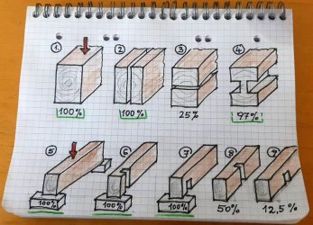

Um noch etwas Theorie nachzuliefern habe ich mal aufgezeichnet wie die Festigkeit bei Biegebeanspruchung bei verschiedenen Beeinträchtigungen aussieht. Manchmal ist etwas stark eingerissen und hat eigentlich keinen Einfluss auf die Biegebelastung. (Abhängig vom Querschnitt und Nähe zum Auflager.)
(Die Prozente habe ich berechnet entsprechend der Profilgeometrie wie hier dargestellt)

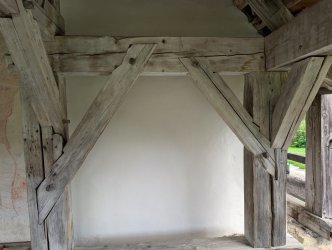

Zum tatsächlichen Problem kann ich nicht viel beitragen.
Aber, das ist ein Teil der Kirche Würzbrunnen im wunderschönen Emmental in der Schweiz. Die Kirche wurde 1494 gebaut und seither nicht angefasst ...
... und das waren noch nicht einmal die "schlimmsten" Balken.

Was ist denn der Grund für diese "gestuften" Zinken bei den Kopfbändern?
Naja, die verjüngen sich, also eigentlich Schwalbenschwanz.
Der Sinn ist wohl dass es nicht rausgezogen werden kann.
Abgesetzt, damit es auf die ganze Länge nicht einen zu dünnen Querschnitt bekommt, nehme ich an.
