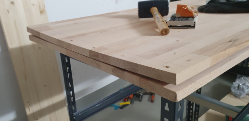

Hi zusammen,
ich habe vor 2 Leimholzplatten aus Buchenholz als dickere Arbeitsplatte zu verleimen. Die Platten lagen nach dem Kauf recht plan aufeinander - wollte dann 3 Tage später damit anfangen und jetzt sieht die Sache leider ein wenig anders aus (bin einigermaßen schockiert :emoji_slight_smile: )
Handelt sich um solche Platten:
https://www.obi.de/regalboeden-moeb...-buche-200-cm-x-40-cm-x-2-8-cm-fsc-/p/4299871
Hat mir jemand einen Tipp? Hätte die Platten jetzt einfach nochmal umgedreht, ein wenig gewartet und dann verleimt. Danke vorab! 1670863436566.png
10.707
die Platten sind außen getrocknet und dadurch geschüsselt.
Umdrehen und warten bis es passt, dann Verleimen.

Hast Du dir gemerkt, wie rum sie lag und ob die offene Seite den Bauch oder das Hohlkreuz macht?
Je nachdem was Du für Luftfeuchtigkeit hast, hat sie auf der offenen Seite Feuchtigkeit aufgenommen oder abgegeben.
Auf dem Foto sieht es so aus, dass die untere Platte gerade geblieben ist ?
Evtl. die andere Seite dann mit einer Folie oder Wachstischdecke abdecken, dass sich nur die eine Seite angleichen kann.
