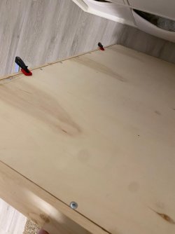

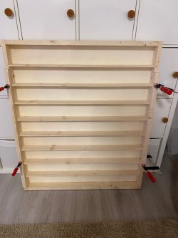

Wie im Bild sichtbar, hat die Rückwand (Multiplex Pappel 8mm) eine Wölbung nach Korpus-Innen. Diese Wölbung war schon nach dem Zuschnitt vorhanden und ist ~2-3mm stark in der Mitte.

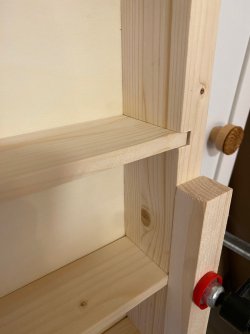

Die Regalböden sind einschiebbar, haben beidseitig etwa 2-3mm Luft zu den Seiten und sollten ursprünglich mit dem Korpus-Rahmen abschließen, sodass die Tür (nicht im Bild, gleiche Breite und Höhe wie Korpus) die Steckverbindungen verschließt - aber mit der Wölbung der Rückwand werden die Regalböden "herausgedrückt".
Wie im Bild habe ich jetzt erstmal mit Schraubzwingen und Leisten die Regalböden bündig mit dem Korpus gezwungen und den Korpus hingelegt - ich denke aber nicht, dass das Problem gelöst wird sondern nur minimal reduziert werden kann

jeden zweiten Boden mit der Rückwand von hinten verschrauben. Schon ist die Rückwand gerade
Hallo Ingo, danke für die Antwort.
Wenn ich aber den Boden anschraube, dann aber auf der Breite an mehreren Positionen oder? Der Boden ist ja gerade, dann sollten 3 Schrauben (links, rechts, mitte) reichen?

rechts und links müsste reichen, denn in der Mitte drückt die Rückwand gegen den Boden.
Hallo Johannes,
Danke für die Antwort.
Sprich wir ziehen den Regalboden an den Seiten (wo ein Abstand besteht) an die Rückwand heran und durch die Steifigkeit und dass der Boden gerade und 90° zum Korpus ist und wir die Rückplatte außen ja bereits mit der Falz fixiert haben drückt der Boden sozusagen die Wölbung der Rückplatte weg?
Das wird funktionieren, obwohl die Regalböden nicht fixiert sind am Korpus richtig?

Ich hatte das so verstanden dass sich die Rückwand so biegt dass die Bretter vorne rausgedrückt werden. Dann würde ich die von dir in blau gezeichneten Halter an der Seitenwand unter ein Brett fest machen und nicht am Brett selbst. Denn dann würde die Rückwand ja wieder dagegen drücken.
Das Regal hat keine Halterungen, die Regalböden werden nur in die Nut eingeschoben - aber ich versuche mal das Verschrauben und heranziehen, klingt auf jedenfall sinnvoll
