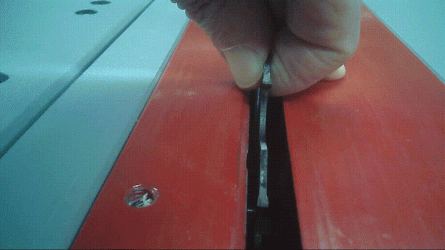

das Bild oben habe ich aus einem Youtube-Video geklaut. Ihr seht da an der Motorwelle das Gegenstück zu dem festschraubbaren "Halter" für das Sägeblatt.
Dieses Gegenstück ist bei meiner Bosch ebenfalls abnehmbar, und es wackelt. Da ich an der Motoraufhängung selbst und an der Welle kein Spiel feststellen kann, liegt es vermutlich an diesem Teil, daß mein Sägeblatt (egal welches ich montiere) nicht 100% fest sitzt, sondern sich an den Zähnen gefasst bewegen läßt.
Was könnte da helfen?
Ich vermute, daß es reines Glücksspiel wäre, von Bosch ein Ersatzteil zu bekommen, das wirklich 100% genau auf meine Motorwelle paßt, ohne Spiel.
Gibt es da Fett oder ähnliches, um die 10tel oder 100stel aufzufüllen?

Danke für das Insistieren auf Originalfotos! Hatte keine gemacht, weil ich davon ausging, dass ich das feine Spiel des Aufspannflanschs eh nicht fotografiert bekomme.
Dies hat sich beim Versuch heute morgen dann auch bestätigt. Allerdings hat der Versuch sehr zur Klärung beigetragen.
Beim Festschrauben der Flansche ohne Sägeblatt dazwischen zeigte sich, daß eigentlich kein Spiel mehr vorhanden ist.
Ein Biegetest des Originalblatts und eines Bosch Expert for Wood, beide 2,6mm "dick", zeigte dann, wo der Hase im Pfeffer liegt. Diese Sägeblätter sind einfach zu weich.
Neue Frage also: Gibt es 2,6mm Sägeblätter, die stabiler sind? Oder ab welcher Blattdicke und Marke kann ich davon ausgehen, daß ich Standard-Profiqualität eingebaut habe? Müßte dann nur noch schauen, ob es einen passenden Spaltkeil dafür gibt.
Es liegt jedenfalls nicht an dem Aufspannflansch.

Korrektur: Der Körper der Sägeblätter hat 1,8mm, die Zähne haben 2,6mm.
Der gelieferte Spaltkeil der Bosch hat 2,3mm.

Also dich habe 1,8mm Blätter von Bosch und Freud. Die sind ausreichend stabil, beim sägen kommt ja kein seitlicher Druck.
Welches Holz, Längs- oder Querschnitt, welches Blatt (Anz. Zähne) führt zu schlechtem Ergebnis, zeig mal Fotos vom Schnitt.

Ich kann mein 250er Blatt in der FKS auch quer zum Flugkreis ein wenig verbiegen, ebenso wie die viel dünneren Blätter an der Tauchsäge. Is aber normal und Schnitte werden sauber wenn das Blatt scharf und die richtige Zahnung für den durchzuführenden Schnitt verwendet wird.
Wennbich aber ein mitgeliefertes Z48 in der Tauchsäge zum besäumen eines Buche Brettes nehm, gibts brandspuren wird sich durch den Schnitt „winden“.
Evtl. gehts in diese Richtung?

Danke fürs Mitgrübeln. Hier zur Illustration nochmal ein animiertes GIF:

Mein Expert for Wood ist ja wahrscheinlich auch von Freud. Aber es schlackert genauso wie das oben zu sehende mitgelieferte Bosch-Blatt. Da es 54 Zähne hat und auch sehr scharf ist, ist an der reinen Schnittgüte nichts zu meckern, eher im Gegenteil.
Die Vermutung, daß es an der Lagerung des Blattes liegt, kam, als ich mit einem Schreinerfreund vor der Säge stand und ihm meine diversen Pimp-Bemühungen erklärte, um den Queranschlag rechtwinklig und Schiebetisch und Parallelanschlag parallel zum Sägeblatt zu bekommen. Ich fragte ihn, wie es sein kann, daß ich beim 5-Schnitt-Test kein rechtwinkliges Ergebnis bekomme, obwohl die Einzelparameter "Queranschlag rechtwinklig zum Blatt" und "Schiebetisch und Parallelanschlag parallel zum Blatt" und "Queranschlag rechtwinklig zum Parallelanschlag" alle erfüllt sind (Rechtwinkligkeit per AA Metallwinkel, Parallelität per Fadenzähler). Er schaute so drüber und griff dann mal an TIsch, PA und Sägeblatt, das sich wie oben zu sehen verhielt, und meinte dann, daß das Querspiel des Blattes doch recht groß sei, so wie er es von seiner Formatsäge nicht kennen würde. Er würde das dann als Ursache annehmen und ich sollte mal nach der Motorlagerung schauen.
Wie aber hier soweit dargestellt und ausgekundschaftet, ist es eben die Labbrigkeit der Blätter, die den Effekt erzeugt.
Ob er die Ursache für das 5-Schnitt-Problem ist, weiss ich nicht. Vielleicht fällt Euch ja noch was anderes ein.
Ich säge auf der Maschine Instrumentenholz (200 Jahre gewachsene Fichte) in winkelkritische Formen, die sich zu 3D-Objekten zusammenfügen sollen. Dabei wird nicht immer quer oder längs zur Faser gesägt, sondern auch mal schräg oder leicht schräg. Jedenfalls erweist sich das Holz in manchen Richtungen als extrem zäh und verzieht beim Sägen trotz langsamem Sägen und größtmöglichster Sorgfalt beim Schieben.
Der 5-Schnitt-Test wird aber auch beim Sägen von MDF nicht bestanden.
Ja, eventuell. Ich kann aber beim Sägen der Dreiecke auch nicht für jeden Schnitt ein Blatt mit anderer Zahnung einsetzen.

Sehe gerade, dass die Animation des GIFs nicht funktioniert. Ich schau mal, ob ich das noch hinbekomme.
Edit: Hier nochmal angehängt, wenn ich die Datei auf dem Rechner öffne, bewegt sie sich :emoji_slight_smile:
