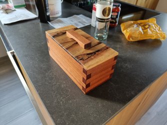

Ja nun, aber gerade für den Bereich Schmuckkästchen wäre allein schon die von dir geschilderte Unfähigkeit, vernünftige Gehrungen sägen zu können, ein Kickout-Kriterium. :emoji_slight_smile:
Ich löse das Problem so wie im angehängten Bild. :emoji_grin:
Ed-o-mat, kannst du mir noch erklären warum Gehrungsschnitte keinen Spaß mit der Säge machen?
Ich sag mal, das liegt an mir. Ich habe noch keine Vorrichtung für Gehrungsschnitte gebaut und habe bisher dafür immer den original Winkelanschlag mit Sägeblatt auf 45° genutzt. Da der originale Winkelanschlag Mist ist (sowohl als Längsanschlag als auch als Winkelanschlag) ist die Gehrung auch Mist. Wenn ich mal ne halbe Stunde Zeit investieren würde, hätte ich da ne elegante Lösung. Ich mache nur im Moment viel zu wenig mit Gehrung, als dass ich die halbe Stunde Zeit investieren möchte...
Edit: alles auf dem Bild wurde mit der kleinen Blauen gemacht, also sowohl Zuschnitt als auch Fingerzinken.
