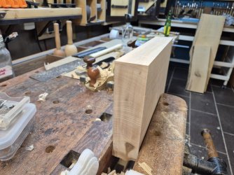

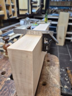

Das war bis jetzt das schlimmste Holz, was ich versucht habe von Hand zu hobeln. Erste Mal, dass ich aufgegeben habe und den Exzenter genommen habe. Angefangen mit 40er. Das einzige Projekt, bei dem ich bis jetzt wirklich froh war, dass ich es hatte, waren die Banden für ein Carrom. Für den Möbelbau finde ich es einfach zu hart und widerspenstig.
