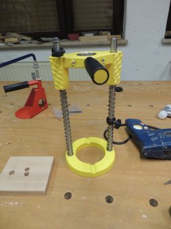

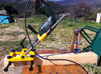

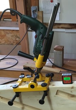

Der Preis scheint heiß...berichte gerne, wenn du ihn hast. Ich habe noch einen von Wolfcraft für 30 Euro...der ist extrem wabbelig.
grad gekommen, ausgepackt.. ja i weiß ned... is schon irgendwie klumpad?
das ding hat überall spiel. das futter hat spiel, die halterung hat an den längsstangen spiel, alles hat irgendwo irgendwie spiel... für 130 euro ists ein ziemliches graffl und ich werde mir hart überlegen müssn, ob ichs nicht zurück schick.
das is natürlich alles ned tragisch und "die paar mm", und zu 98% wirds auch in zukunft reichn... aber 90° löcher (und ned 88 und ned 92°) trau ich mir damit nicht machn. zumindest hab ich den trick noch nicht entdeckt.
