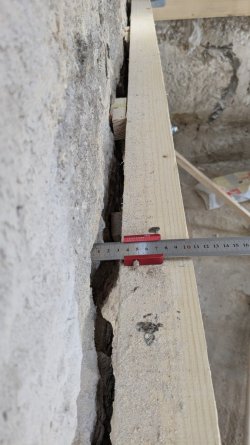

Nach oben kann durch die Massivholzdielen die Feuchtigkeit entweichen. Untendrunter würde ich die Dampfsperre packen und am Glattstrich der Wand (mit Schlaufe) ankleben. Wenn du dann für die Kabeldurchführungen noch Formteile verwendest, ist das dicht.

Nun bin ich nur noch etwas unschlüssig, was ich mit den Hohlräumen zwischen Wand und umlaufenden Balken mache. Die einfachste und komfortabelste Variante wäre natürlich das Ausschäumen mit einem flexiblen PU-Schaum. Das wäre aber wohl für das Abtrocknen von Feuchtigkeit nicht optimal. Alternativ hatte ich an Stopfhanf gedacht.
Ich werde dann schon mal Ausschau nach Leitplanken halten. Das Dach steht bei mir ja auch noch an :emoji_wink:

Nicht dass ich hier jetzt die Party crashen möchte, aber der Deckenaufbau erinnert mich ziemlich an flach geneigte Sparrendächer mit Zwischensparrendämmung aka "selbstkompostierende" Dächer. So wie gezeichnet nur umgedreht wäre das eine DACH-Konstruktion von der die Fachrichtlinien dringend abraten wegen ebenjenem Feuchteanfall in der Sparren- / Dämmebene.
Die Wärmepumpe im Keller (Innengerät) ist sicher gut für einen trockeneren Keller, ich mache das bei meinem Bruchsteinkeller auf gestampfter Erde auch so - der Keller ist dadurch gut nutzbar, aber übers Jahr je nach Temperatur und Niederschlag mal mehr mal weniger feucht.
M.M.n. wäre unter den Balken eine Verschalung, darunter geklebt die Dampfsperre, und dann eine Dämmung a la Multipor o.ä. - könnte aber die Kopffreiheit sehr einschränken...
Zwischen den Balken könnte ggf. auch noch ETWAS Dämmung sein um die untere Dämmung zu reduzieren, aber das könnte man vielleicht abschätzen...

Keine Angst, verstehe das nicht als Party crashen. Bin auch für konträre Meinungen offen und weiterhin dankbar über jeden Input. Leider ist ein Aufbau wie von dir beschrieben aufgrund (wie du schon vermutet hast) der Deckenhöhe nicht wirklich umsetzbar.
