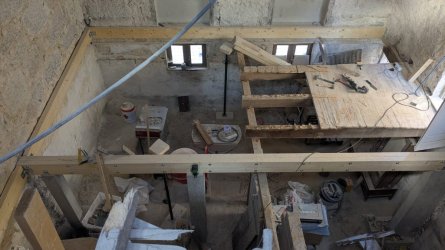

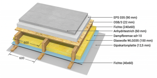

Im Anhang nochmal ein Bild vom Aufbau einer Zwischendecke.
Bin leider nicht dazu gekommen was zu zeichnen.
Aber das trifft es ganz gut zum Thema Dampfbremse.
