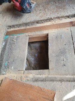

Als das Haus als Bausatz vor 15-20 Jahren aus Rumänien kam, wurde geschwind mit dem Bagger ein rechteckiges Streifenfundament gezogen, Beton drauf und fertig (oder so ähnlich, wurde mir berichtet). Wie die Schwellen aussehen, die auf dem Beton zu liegen gekommen sind, sieht man in Ansätzen erst, wenn der Bodenbelag (in den Pfingstferien) draußen ist. Wir haben den Boden an verschiedenen Stellen geöffnet, teilweise war eine Folie drunter, da waren die Auflagehölzer noch einigermaßen in Ordnung, an der Stelle wo keine Folie war, waren die Hölzer vollkommen verfault. Drum hängt der Boden auch so durch. Bilder gibt es wenige und auf diesen sieht man nicht viel.

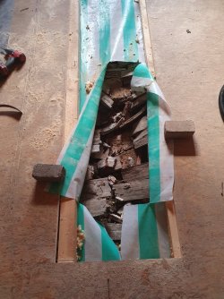

Also hier sind zwei Fotos vom Öffnen des Bodens. Ich hatte vergessen, dass unter der OSB ein Bretterboden verlegt war. Auf einem Bild sieht man den verfaulten Holzboden, der Unterbau war ebenfalls durchgefault.
Mehr oder bessere Fotos kann ich frühestens am Beginn der Pfingstferien liefern. Ich wollte mir halt schon vorab Gedanken über einen möglichen neuen Boden machen. Grüße

Da kann man nur sagen, es kam wie es kommen musste. Auf dem Bretterboden eine sperrende Folie reicht, damit darunter die Feuchtigkeit alles verfaulen lässt. Wäre nur der sichtbare Bretterboden belassen worden, wäre wohl nichts passiert.

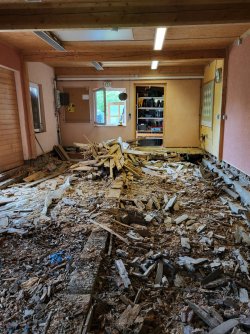

O.K. Baufirma war heute schon da.
Folgender Aufbau von unten noch oben: Betonschalsteine, ausbetoniert, darauf noch ca. 20cm Beton Streifenfundament ringsum (Entschuldigt die holprige Sprache). Beton mit Dachpappe abgedichtet, darauf die Schwellen. Die sind aber teilweise auch abgefault. In der Raummitte ein Streifenfundament aus Beton, gleiche Höhe wie das umfassende Betonfundament. Der darunterliegende Erdboden war nur etwa zu einem Drittel mit Folie abgedichtet. Die darauf liegenden Querbalken, etwas 5m lang, abgefault. Der darauf liegende Holzboden (Dielen ca. 3cm stark) abgefault. Darauf eine Folie über die ganze Raumfläche. Darauf Rahmen 8x8 cm, 5m lang, diese sind noch wie neu. Zwischen diesen Glaswolle. Darauf OSB mit 28mm.
Ihr seht auf dem Foto den völlig verfaulten Holzboden. Es sieht aus wie auf einem Schlachtfeld.
Das kommt alles raus.
Nun aber zu meiner eigentlichen Frage. Welche Bodenbelag ist am ehesten geeignet?
Die Schüler bringen ja laufende Erde, manchmal auch etwa Nässe herein. Da ist doch Linoleum das Mittel der Wahl, oder?
Was für einen Unterbau braucht dieser, angefangen vom Erdreich zwischen den Fundamenten?
