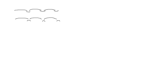

Da es gerade zum Thema passt, eine kleine Zwischenfrage:
Welche Seite der Bretter kommt bei der B/D- Schalung nach außen?
Bei den Unterschlagern linke Seite und beim Überschlager rechte Seite, damit die Spalte möglichst klein sind?
Habe gehört, die linke Seite wäre besser wetterverträglich...
Bei der Boden-Deckel-Schalung sei wohl Variante 1 geschickter. Wenn sich die Bretter im Laufe der Zeit schüsseln, gleichen sie sich quasi aus und verschließen evtl. vorkommende Spalten.
Inwiefern das für eine Deckleistenschalung gilt kann ich nicht seriös beantworten. Ich werde es zumindest versuchen.
