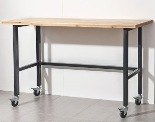

Ich habe diese Werkbank mit Rollen im Unternet bei einer anderen Suche gefunden und finde sie ganz cool. Habe sie aber nirgends zu kaufen gefunden. Wenn ich mir andere Artikel von rikat anschaue dann dürft die Werkbank mit Rollen eigtlich auch nicht teurer sein. Nir wo kaufen?
https://www.youtube.com/watch?v=OKQ2AoyJscY
MaxHHW
3. Juni 2025
16
Du meine die Bucht? Finde ich dort leider nicht. Vielleicht kommt die ja noch irgendwo.

Danke für die Korrektur. Ja rikta ist richtig. Aber die Werbank mit den Rollen und der Querstrebe hinten kann ich nirgends finden. Die sieht so echt stabil aus. Bei Hornbach Bauhaus und Co finde ich nur ähnliche mit einem Kreuz hinten aber ohne Rollen. Die Rollen machen echt einen guten Eindruck im Video. Wenn die so wie im Video z.B. 100,- € kosten würde, da die bei Bauhaus usw. 75 kosten dann würde ich sofort zuschlagen. Finde sie aber leider nirgends.

Jetzt gibt es sie endlich die rikta Werkbank mit Rollen. https://www.bauhaus.info/werkbaenke/rikta-werkbank/p/32864458
Hab Sie mir gestern bei Bauhaus in Wandsbek gekauft. Echt ein Schnäpchen für 99,- €. Wer so etwas sucht und keine High End Arbeitsplatte erwartet, dem kann ich sie nur empfehlen.
