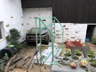

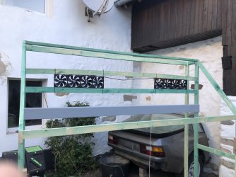

Soweit bin ich gestern gekommen. Oben zwischen den beiden Dachlatten kommen noch ein paar Lüfter und dann geht es an die Verkleidung.

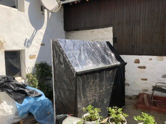

Ich habe fertig... und einige neue Erkenntnisse.
Erst mal Fotos. Einbau der Lüfter:

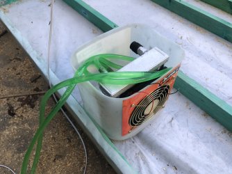

Hier der Kondensator (eine Fehlkonstruktion):

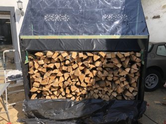

Hier der fertige "Ofen":

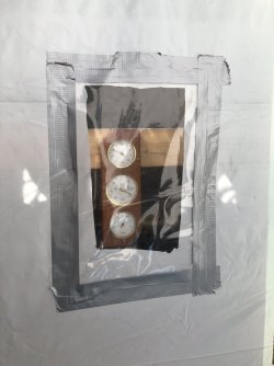

Hinten habe ich ein Thermometer und Hygrometer drin:
Und hier die erste Ladung. Ich habe das Gewicht von zwei Stücke Holz gemessen um zu sehen, wie viel Gewicht die so verlieren:

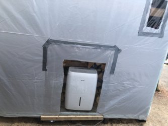

Und dann der erste Testlauf. Temperatur stieg auf etwas über 30°C. Die über 100L Kühlwasser wurden durch den Kondensator aufgeheizt anstatt dass sich Kondenswasser bildete. Somit hatte ich 80% rL im Ofen und 30° Warmes Kühlwasser. Also habe ich erst mal den Kondensator ausgebaut und den Lufttrockner eingebaut.
Dieser hat dann die rL auf 65% herunter bekommen und innerhalb von 5 Stunden etwa 10 Liter herausgeholt. Das Gerät ist aber zu laut im nachts im Hof laufen zu lassen.
Da die rL bei 65-70 Stagnierte, wobei das Gerät den Keller locker in ein paar Stunden auf 40-50% runter bekommt, grübelte ich wie viel Wasser eigentlich im Holz drin ist. Ich habe dann das hier gefunden: https://www.waldwissen.net/de/waldwirtschaft/holz-und-markt/holzenergie/holzfeuchte-und-wassergehalt und wenn ich richtig gerechnet habe (es passt etwa 1 RM in den Ofen, das wären laut Wikipedia 0,7 Festmeter) wären das bei 40% Holzfeuchte etwa 30% Wassergehalt. 30% von 0,7 M2 wären 210 Liter. Stimmt das? Oder liege ich da total falsch?
Ich habe heute morgen erst mal oben zwei Löscher von etwa 15x15 CM reingemacht und unten die Klappe beim Lufttrockner etwas aufgemacht um so ein Kamineffekt zu erzeugen damit die wäre Luft nach oben abzieht. Mal sehen, ob ich damit ein besseren Effekt erziele.

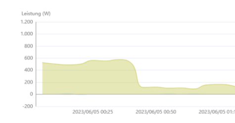

Das braucht nicht. Ich weiß was das Ding verbraucht. Hier ein Screenshot meines Wechselrichters, im ersten Teil ist das Gerät eingeschaltet und um Zweiten habe ich nur die Grundlast laufen.
Ich habe seit April gerade mal 2 kWh aus dem Netz bezogen, der Rest wurde durch die PV Anlage gedeckt.
