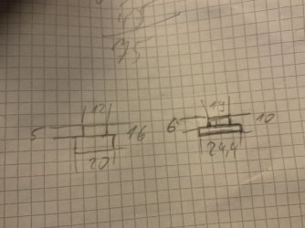

Aber wenn das Maß K so relevant ist, solltest du lieber zeichnen wie der Stein aussehen soll, ich verstehe jedenfalls das Problem mit dem "klemmen und verschieben " nicht .

Die Nutensteine für die Metallmaschinen passen nicht. Die Zeichnung ist im ersten Post. Maß K muss unter 5 mm sein.

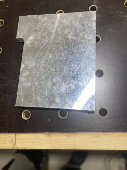

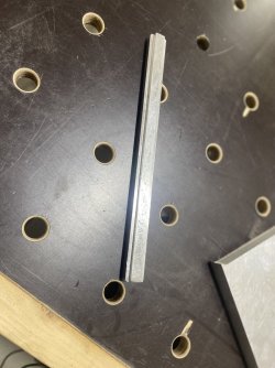

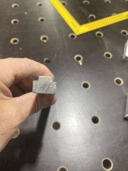

Ich hab den Nutenstein gefunden, der war nur in der Platte versteckt
Ist genau 20 mm dick, erst 2 Nuten mit 4 mm Tiefe eingesägt für den Steg 12 mm, dann breiter gemacht und schließlich auf 15,8 angesägt. Die Platte ist von einer Maschinenbaufirma, das Alu schmiert nicht, perfekt für spanende Bearbeitung.
Sauber entgratet ist sie fast spielfrei in der Nut, besser als gekauft!
