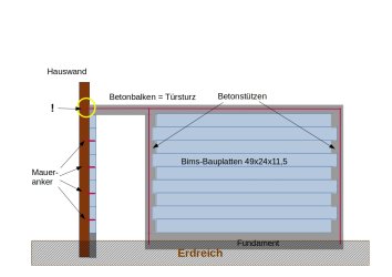

Der höhengleiche Durchgang zwischen Hauswand und Fundamentsockel ist gegeben.
Wie breit ist die Tür jetzt (auf dem Foto)? Wie breit soll die neue Tür werden (idealerweise eine Normbreite)?
Ich würde die Wand mit 11,5er Bims Bauplatten mauern.
Rechts der Tür und am rechten Wandende je zwei Löcher ins Fundament bohren, für 2 6mm-Armierungs-/Baustahlstäbe,
- die Stäbe im Fundament einbetonieren/einkleben, die Stäbe so lang, dass sie oben rechtwinklig in einen Betonbalken einbinden kann,
- die Wand, rechts der Tür hoch mauern, die Enden jeweils um einen halben Stein "gezahnt",
- so hoch mauern, dass noch ein "Betonbalken" unters Dach passt,
- links der Tür ein kleines Fundementchen graben + betonieren,
- darauf ebenfalls mit geschnittenen Bauplatten einen Türanschlag hoch mauern,
- zwei senkreche Schalungen vor die Wandenden mit Zwingen an die Steine klemmen + ausbetonieren,
- zwei Löcher in die Hauswand bohren, zwei Baustahldrähte auf die Steine legen, zwei Bretter bei zwingen, über der Tür ein Brett dazwischen,
- etwas Beton einfüllen, die Baustahlstäbe etwas anheben, damit sie gut im Beton liegen und in die Löcher in der Hauswand "stochern",
- die Schalung bis OK auffüllen, abziehen,
- fertig ist die Wand und fällt garantiert nicht um.
Arbeitsaufwand: Ein Samstag gemütlich das Fundamentchen links der Tür ausheben + ausbetonieren, die reche Wand hoch mauern, danach, wenn der Fundamentbeton fest ist, den Anschlag hochmauern, dabei in jeder zweiten Fuge in der Hauswand verankern,
während der Woche zwischendurch Schalung bauen/vorbereiten,
nächsten Samstag gemütlich ausbetonieren. Das wars. Keine große Aktion und recht preisgünstig.
Die Wand kann man dann noch verputzen, mit Klinkerriemchen verblenden, holz-verschalen, zu wachsen lassen, what-ever.
