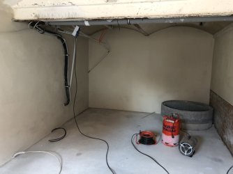

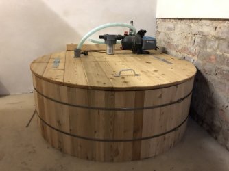

meinst du das so hier?
Vorher:
Nachher:
Lärche Leisten aus dem Baumarkt, mit Durchmesser den Winkel pro Leiste ermittelt und an der Kreissäge geschnitten. Keine der vertikalen Leisten ist verschraubt, das Band hält alle in Form.
