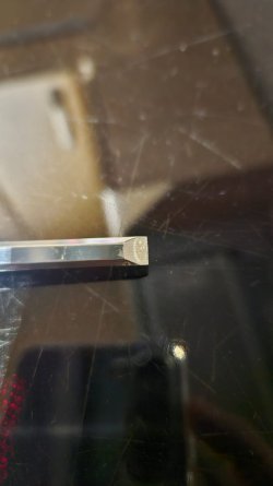

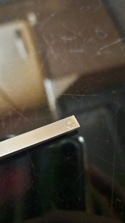

Ich habe mir dieses Stemmeisenset (https://www.dictum.com/stubai-stemmeisen-spezial-satz-6-teilig-in-baumwollrolltasche/702660) gekauft und habe die Stemmeisen jetzt erhalten, bin aber etwas verwirrt, weil die Stemmeisen an der Spitze so ein Beschichtung haben:

Jetzt weiß ich nicht, ob das so sein sollte? In der Beschreibung steht, dass die Stemmeisen durch einen Wasserlöslichen Einbrennlack geschützt sind. Heißt das, dass ich sie abwaschen sollte?
Was meint ihr? Danke für eure Hilfe!

Einfach benutzen.
Beim ersten Schärfen ist der Schutzlacke dann entweder schon weg oder spätestens dann.
Alternativ kannst du dich echt trauen, diesen mit Wasser zu entfernen.
Lass die Stemmeisen aber nicht stundenlang einweichen.
Manche Stähle ziehen Flugrost innerhalb weniger Minuten.

Vermutlich wird Aceton eher helfen ; kann mir nicht vorstellen dass das wasserlöslich ist

Für mich sieht das eher wie eine Schicht Wachs zum Schutz der Schneide aus. Habe ich schon öfter bei Schneiden vorgefunden. Falls ich mit meiner Vermutung richtig liege, kannst du ihn mit dem Fingernagel abziehen. Normalerweise lösen sich diese Beschichtungen am Stück. Aber bitte vorsichtig.

Könnte Korrosionsschutz sein; wäre aber etwas vewunderlich, da der Stahl ja hochlegiert ist.
Wenn möglich würde ich die Schicht entfernen, damit der Schleifstein nicht verschmiert.
Falls die Schneide schon gebrauchsfertig scharf, kannst du aber gleich mit der Arbeit loslegen; wahrscheinlich verschwindet die Schicht dann schnell von alleine.
Da musst du nicht verwirrt sein, es genügt doch den Text zu lesen, den du mit dem Artikel hier verlinkt hast:
"Die geschmiedeten Eisen aus hochlegiertem Werkzeugstahl haben eine hochglanzpolierte Klinge.
Ein umweltfreundlicher, wasserlöslicher Einbrennlack schützt sie vor Korrosion."
Einbrennlack der wasserlöslich ist, finde Ich auch etwas verwirrend.
Und auch, dass das an der Fase Einbrennlack sein soll.
Verwunderlich finde ich auch, dass hochlegierter Stahl überhaupt noch besonderen Korrosionsschutz benötigt.

Zunächst einmal herzlich willkommen hier im Forum @gabriel0316!
Für mich schaut das auch wie ein Schneidenschutz aus, wie es Michael in #4 schrieb.
Eisen kurz in flüssigen Weichkunststoff getaucht, der dann etwas aushärtet, sollte problemlos abzuziehen sein.

Wozu Stubai diese Beschichtung draufgibt weiß ich nicht, ich nehme an es ist ein Korrosionsschutz. Bei meinem letzten Stemmeisen von Stubai fiel es mir auch auf, hat mich aber nicht gekümmert, da es nach dem Schleifen weg war.
Schneidenschutz ist es sicherlich keiner. Stubai Eisen werden nicht "plug and play" geliefert, die muss man noch Schleifen.
Und nein, Stubai Stemmeisen sind nicht rostfrei sondern rostträge. Die Legierung kenn ich nicht, bei meinen 70% Luftfeuchte in der Werkstatt setzen sie an der Fase aber immer wieder leichten Flugrost an. Kurz abziehen und es passt wieder.
LG Gerhard

Wenn Stubai einen eigentlich unnötigen Schutz auf der Fase aufbringt, könnte es daran liegen,
Meinst du, die kleben die Fase zum Lackieren ab? Die Teile sind komplett lackiert (bei Kirschen-Eisen ist mir das auch schon aufgefallen) und beim ersten Schärfen ist das weg.
Wasserbasiert ist vermutlich in der Werbeabteilung mit wasserlöslich verwechselt worden. Ob das eine Rolle spielt - ich denke nein.
