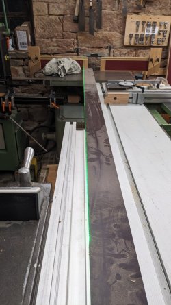

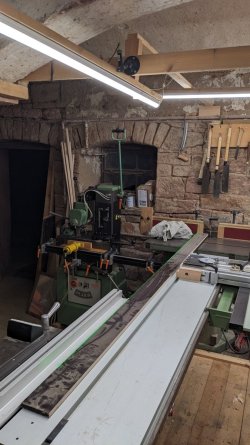

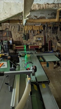

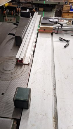

Ich hatte vor 2 Jahren einen gekauft und installiert. Beim ausrichten hat erst alles mit Hilfe von nem Kreuzlinienlaser alles gut geklappt, nachdem ich einmal mit nem Brett dagegen gedonnert bin hab ich's nicht mehr hinbekommen. Ich hatte nen Bogen statt ner geraden Linie. Heute, frisch und motiviert nochmal dran gemacht und es ging superschnell und passt jetz.
Zum ausrichten hab ich erst wieder den Kreuzlinienlaser benutzt, dann hab ich nen frisch gesägten Streifen Multiplex verwendet. Ging viel besser und ich konnte auch gleich sehen dass der Bogen nicht mehr aufgetreten ist nachdem ich den Laser aus der Halterung rausgenommen und anders wieder eingespannt hab.
Also danke für das Thema, von selbst wär ich da erst mal nicht wieder drauf gekommen..
