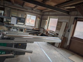

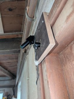

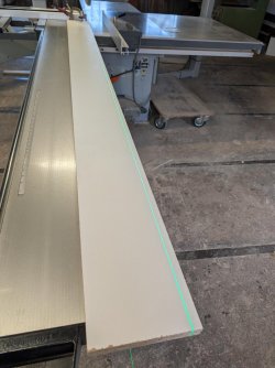

Jahrelang drüber nachgedacht, es wär cool, sowas zu haben. Nachdem wir vor ein paar Wochen gewendelte Stufen für eine Stahltreppe gemacht haben (normalerweise haben wir mit Treppen nichts am Hut, aber vor dem Auftrag konnte ich nicht weglaufen...) und sowas ganz gut hätten gebrauchen können, habe ich mich da mal etwas hintergeklemmt.
2 Klemmhebel (ich hab noch 2 alternative bestellt, die sind aber noch nicht da, da soll der Dickenausgleich von unterschiedlichen Materialdicken automatisch beim klemmen geschehen, Linienlaser mit Halterung bestellt und angebracht. Laserlinie ist konstant 1 mm dick und auch bei voller Beleuchtung sehr gut sichtbar. Etwas nervig (eigentlich total frustrierend) war das einstellen der Linie aufs Sägeblatt.
Grundsätzlich passt es jetzt sehr gut, allerdings ist wohl etwas Bewegung in meiner Aufhängung, wo ich aber mit gerechnet habe. Die Linie wandert gaaaanz minimal im Laufe der Tage, so 1 mm Abweichung. Da kann man aber gut mit Leben, für die meisten Anwendungen genau genug. Wenn es wirklich auf den letzten Itz ankommt macht man einen Probeschnitt und gleicht das per Augenmaß aus. Schon krass, wie sehr man sich an so eine Kleinigkeit gewöhnt. Will das nach 3 Wochen nicht mehr missen.
Die Idee, das so zu machen hatte ich garantiert nicht als erster, fand es aber für mich jetzt doch zeigenswert. Macht einen für kleines Geld den Arbeitsalltag bequemer.
Grüße David
Du hast das zeigen vergessen :emoji_ghost:
Habe bei mir über der FKS auch einen einfachen Linienlaser, ist schon sehr praktisch. Ja das einstellen braucht Zeit und nerv, wenn es aber einmal passt passiert da (zumindest bei mir) nix mehr (Ist unabhängig von der Säge an der Decke fixiert, Säge wird nicht bewegt).
Gruß SAW
Hard_Do
1. Dezember 2011
162
Upsi...
Danke für den Hinweis!
Vllt. versuch ich, die Aufhängung bei Zeiten noch etwas zu optimieren. Unter der Decke ist bei mir keine Option, die bewegt sich mehr als die Wand.

Hard_Do
1. Dezember 2011
162
LD520-10-5(20x80)110DEG-QCW- 1
V3
70126440
Restposten
Linien Lasermodul, grün, 110°, 532nm, 10mW, 5V DC, 20x80mm, Klasse 1M, interne
Modulation 1kHz, V3, Gehäuse H9 Passung
kostete 84,00
dazu noch das Netzteil für gut 20,00 und eine Kugelkopfhalterung für gut 60,00 (alles + Steuer und Versand)
Der Laser ist ein Auslaufmodell, bestellt hab ich bei Picotronic
Hard_Do
1. Dezember 2011
162
Hab mir mal gerade Telukes´angeschaut, von der Halterung und Einstellbarkeit her siehts etwas besser aus als meins.
Hätte man mal vorher hier gefragt :emoji_stuck_out_tongue:
9.344
Ich hatte das vorher mit einem Billiglaser versucht, war rausgeschmissenes Geld.
9.344
Der Laser ist an der Decke (ca. 350cm hoch) über dem Endes des ausgefahrenen Schiebetischs.
Also ca. 4m vom Sägeblatt entfernt.
Die Leistung passt perfekt, der Laserstrich ist gut zu sehen.
Perfekt ist das beim Besäumen weil man den Sägeschnitt sauber auf der ganzen Länge der Bohle sieht.
Ich wollte nicht mehr ohne den Laser besäumen.
9.344
Ich denke grün ist besser als rot wg. dem Kontrast zum Holz.
Ich schaue ja nicht in den Laser.
Ca. 2mm.
Hard_Do
1. Dezember 2011
162
Meiner ist in 2,3 m Höhe und 4,2 m hinterm Sägeblatt, Bis zum Sägeblatt Strichstärke durchgehend 1 mm
Hinter der Säge wird er dann breiter
