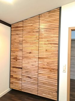

Hallo zusammen.
Leider hat sich bei mir ein Holzwurm in einer Schranktür eingenistet.
Ist Permethrin eine gute Lösung oder gibt es besseres zum Bekämpfen von Holzwurm in Möbeln?

Ok danke, also besser einen großen Ofen suchen und 55° erwärmen.
Der Schrank, um dessen Türen es geht, ist selber gebaut, aus Holz das nicht behandelt wurde.
Er steht seit zwei Jahren in meinem Schlafzimmer.
Ich habe das Gefühl das der Wurm erst in den letzten paar Wochen aktiv geworden ist.
Wie lange überleben Larven denn ?
Ruhen die Länger im Holz oder ist er erst kürzlich eingezogen?

Danke. Gut zu wissen das er wohl schon im Holz war.
Die Türen sind aus Buche.
Oberfläche ist Osmo Hartwachsöl.
Die Nuten sind mit Epoxidharz gefüllt.
Das sollte 55° für eine Weile aushalten.

Buche ist anfällig für Käfer und heikel zu trocknen, da würde ich auf keinen Fall mit Wärme drangehen. Eher die einzelne Lamelle mit Lösemittel behandeln und mit Folie einpacken damit es besser wirkt.

Gibt es was wo man die Türen in einen großen Kunststoffsack stecken und dann z.b. mit ner co2 / Rauchpatrone / Vakuum oder ähnliches rangieren kann?
